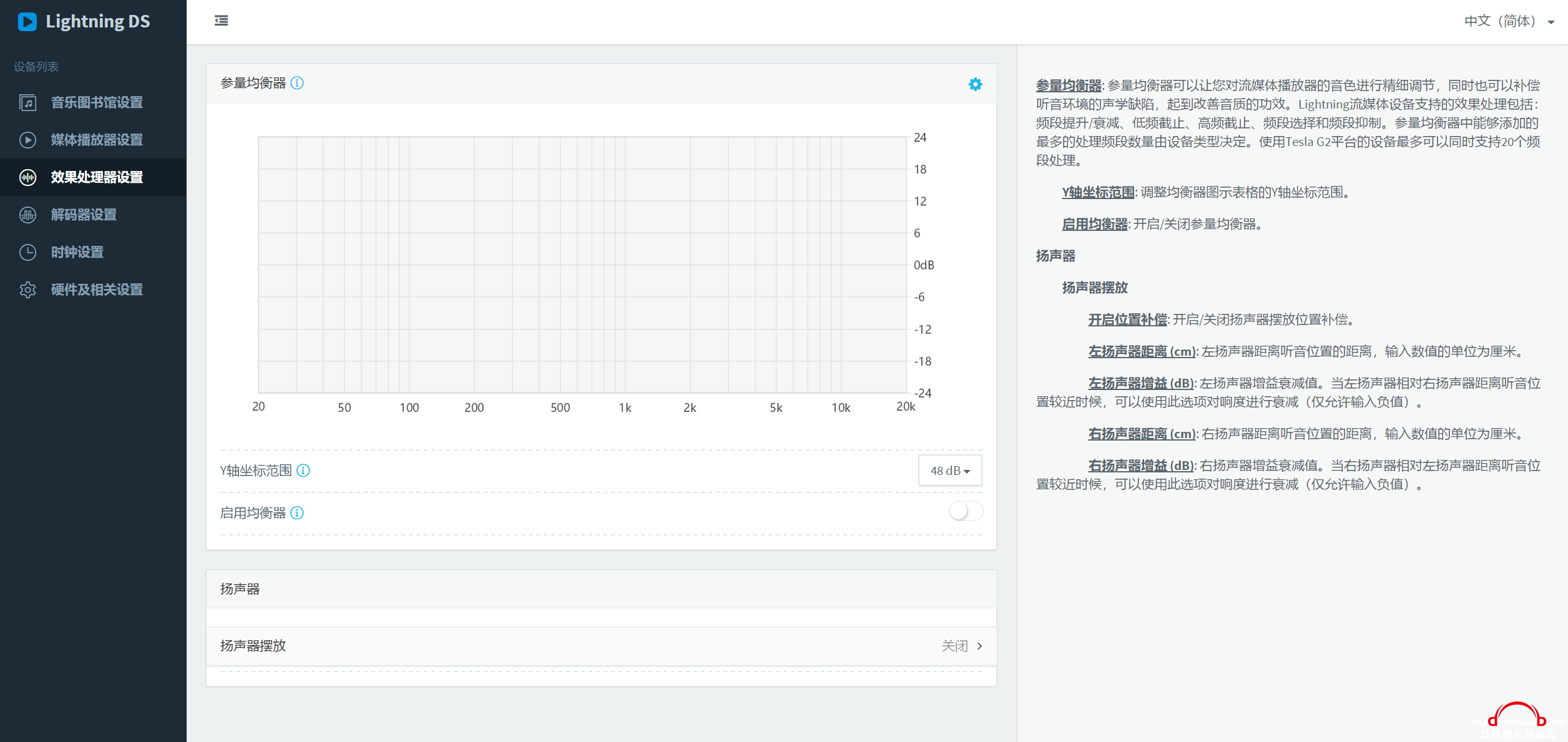

6.0固件终于来了,虽然是测试版,虽然目前只支持aries g1和aries g2,但是也可以管窥锥指,大概了解下这个新功能。以下截图全部来自网页版设置(和app版一样,不过用电脑截图方便)。
我也是rew新手,菜鸟级别,如有谬误,欢迎指正。
功能界面全景:
启用后(其实启用后会有默认几个点,方便直接调整,我都给删除了):

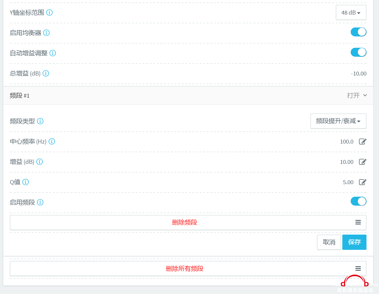

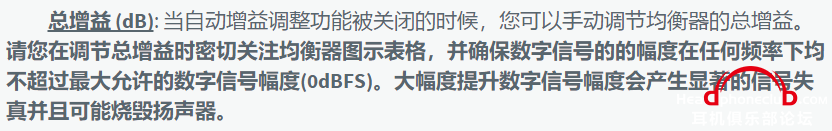

关键的提示——会烧音箱哦:
比如我做了一个这样的烧箱子专用调整:100hz 10db Q值5:
如果这样播放马勒箱子还没烧,请把10db改成20db~~~~然后你会发现箱子还好好的——这是官方做了一个保护,就是一并自动启用的“自动增益调整”:
看这里默认自动-10db了。如果把这个选项关闭,手动把这里调大。。恭喜你。。你实现了烧音箱的愿望=-=

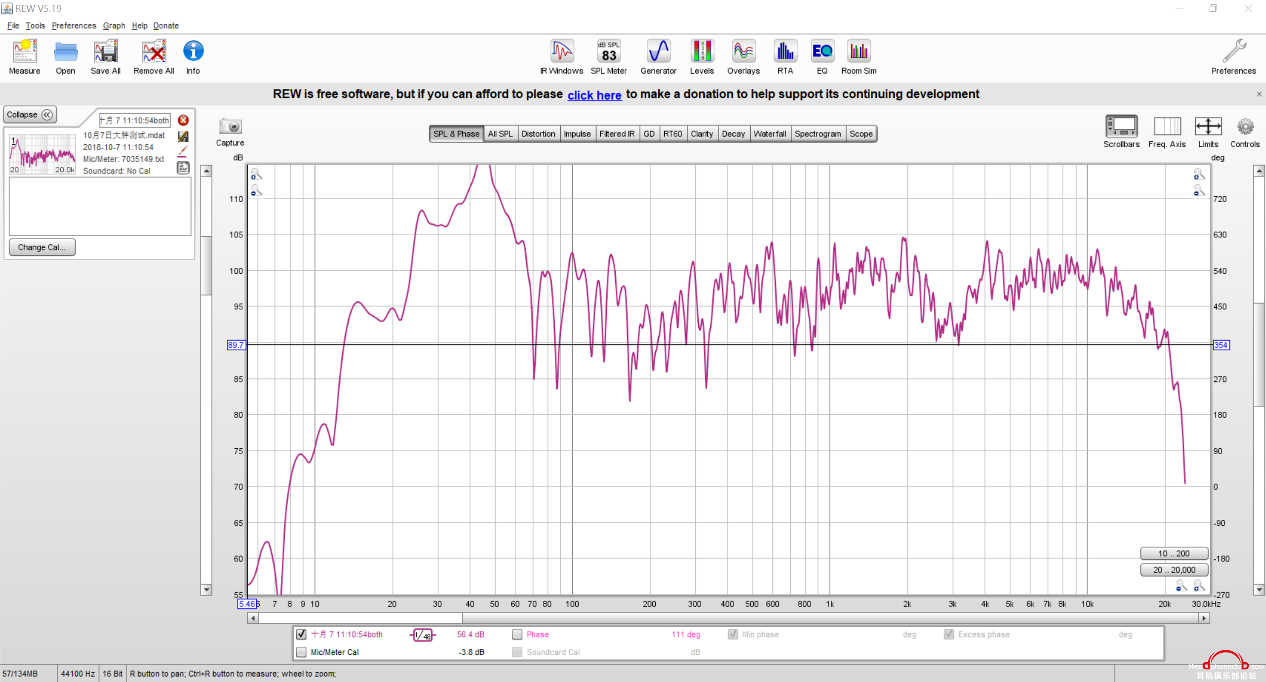

那么怎么调整呢?这就需要借用第三方免费软件rew了。当然,一个合适的mic也是必须的,比如minidsp的usb mic。
用我家的曲线来试试(之前测试过的):
点上面的EQ

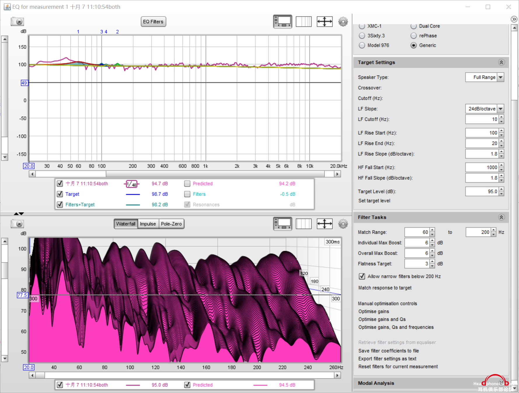

出来了这张图:
关键是右侧:

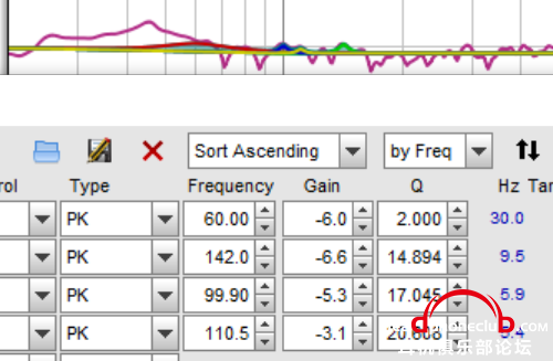

第一个选单内是支持的各种硬件,大概看了下,选minidsp或者真力都会给出频率/db/q值,所以建议选择minidsp或者真力吧。
第二个选单:
我们不是测试低音炮,第一个选full range。还有一个关键是最后一个选项:
这里实际上调整了目标曲线的位置,比如我改成95,可以对比下上面的图:
这里选的数值过低,会在测算前有一个提示,建议根据提示调 16.png 整适度数值。
第三个选单也是用到的最后一个: 17.png
第一项是己算的频率范围,一般解决低频测算范围在50-150hz就好了。具体可以结合自己的测试曲线图选择。第二第三项不知道干啥的,反正官方建议最好在6db以内,我就输入6db了。第三个是调整后的目标,3db我觉得够了。
然后是点“Match response to target”这行字。。。好吧,我花了好久才发现这行字是可以点的=-=做个按键图标多好啊~~~~~
自动计算和瀑布图。点上面的EQ Filters
这里的数值可以自己调整的,曲线图和下面的瀑布图会实时变化显示结果,方便使用:
上面我调整了60hz的gain值。
