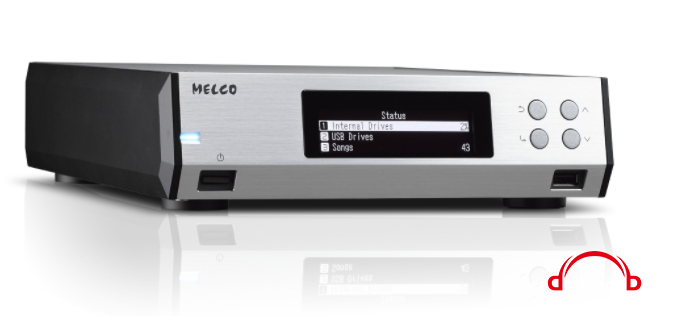

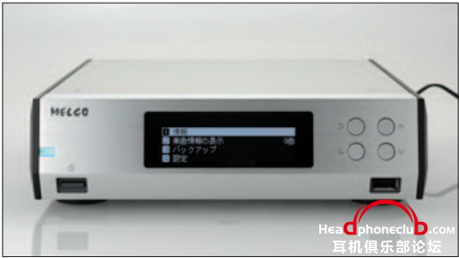

事先声明,这是一篇内容扎实的测试报吿,主要解构曰本 Melco N100的玩法,如此单刀直入全因我听过无数位发烧友说串流音乐很难玩上手,尤其是连接解码器及控制播放,适逢Melco N100送抵本刊测试,经过连日的揣摩,我发觉 N100并非一般的音乐服务器,既可储存、撷取及串流音乐,亦可直接播放出CD音乐,而最令我想不是,播放音乐的同时可撷取CD,甚至是容许串流播放器读取音乐库的歌曲,换言之,实现了多区域播放,难得遇上玩味十足的音乐服务器,当然要值得推荐给发烧友啦!
半部机

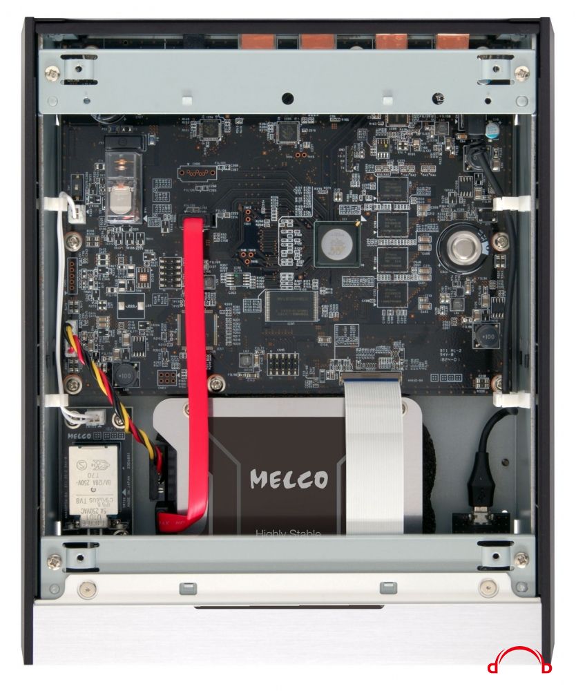

在介绍N100的玩法之前,先简介它的机体构造,这是俗称为半部机的尺寸,即是体积只有标准器材的一半,正因体积细小,各部份线路只能平均占用机箱空间,于是供电便用了外置小火牛,而机内线路除了必需具备的电子元件及数码芯片之外,还有用作储存音乐的2.5吋 2TB硬盘。
通常硬盘工作时是会产生出震动,为解决问题,厂方使用了2mm厚钢片制成机箱,配上铝合金前面板及机顶盖,利用不同金属物料的谐振点来抵消硬盘震动,另外,厂方宣称硬盘具有高稳定防震功能,但就没有具体说明构造,就我观察机内的布局,明显看见硬盘的位置与线路板是有相隔空间,其次是硬盘收藏在一个金属壳内,这部分是紧锁到机箱底板,借以固定方式减少产生出的震动,相信这就是所谓的防震吧!
在N100的线路之内,至为核心就是FPGA芯片,里面不仅装有拮取程序及主管播放功能,电源管理程序亦在其中,虽则N100没有解码功能,无需兼顾模拟输出部份,但对于应付各项功能及控制自动关机,电源管理也是重要的课题,在实际进行多于一项功能时,N100表现得十分稳定,比如说在撷取CD兼同时间播歌,两者是全无影响,声音没有窒步之余,拮取的速度也没被拖慢。这便说明机内的处理线路设计得宜,用家大可无后顾之忧!

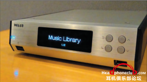

N100与App是唇齿相依的关系,没有App休想播歌!不过, Melco又未至于做到独家村这样的霸道,基本上任何一款能够对应UPnP/ DLNA的播歌App都可控制N100,在云云尝试之中,竟给我发现LUMIN的App可全权掌控N100 ,包括登入TIDAL,那就方便得多了。起码可以在手机上控制播放,不一定硬性使用iPad,其实要是用家没有在云端硬盘上放入歌曲,其实使用第三方播放App也没损失,反正N100的所有功能设定都要在机身面板上进行,用什么App纯粹为方便而己,播放效果是分别不大。
别有用法
说到原厂App就不得不解说界面接驳,原因是输出端子若没有连接器材是不能启动这App,接驳的方式分为USB端子或网线接口,选择任何一组输出都可在App上看到连接的器材名称,点选后便可进入播放程序。总的来说N100要么经由其他器材播放,要么在手机或iPad上听歌,但我要提醒准用家,机上的3组USB Type A瑞子,仅得1组注明了音频输出,余下的两组USB Type A端子是用作连接硬盘或CD-Rom,网线接口亦然。两组接口分开了传输及播放功能,负责音频的“Player”接口附设3项设定, 首两项是选择链接同厂器材或其他品牌的播放器,最后一项就是关闭这组接口,表面上设定是没啥稀奇,实际上少1组接口在通电,内部线路的干扰是会大减,别以为关闭接口对声音只是小小帮助,就是因为它而减少听感毛躁,当然,这是为挑剔的发烧友而设,为求方便者大可不理!

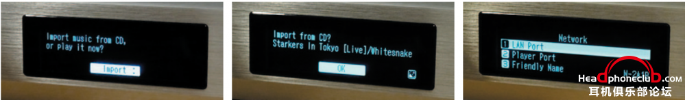

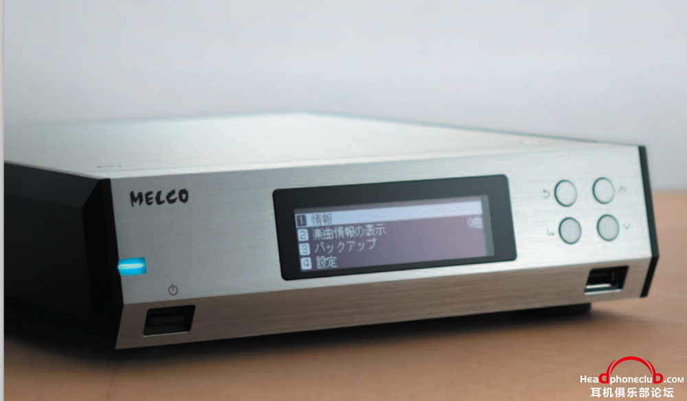

上文提到使用网线把音乐汇入N100的硬盘,除此途径之外还可直接拷贝USB硬盘内的歌曲,现时许多音乐服务器也具有类似的功能。然而,可录可播就不是容易了,大部份音乐服务器限定要撷取完成后才可播放歌曲。而N100醒目之处是当连接了音频输出后,每次放入cd碟便可选择播放或撷取,这正是最大的玩味。基于N100对CD-Rom的限制是近于零,随手选个电脑用的外置 CD-Rom都能搭配。故此,用家考虑选用闻名准确的专业CD-Rom。这样在直接播歌时便有更佳效果,在CD-Rom与N100之间的连接更可选用优质USB线及加上减噪滤波器,试问普通一部CD播放机那可以由用家自主调声?N100作为音乐服务器而又可这样玩,这是有点特别!
无谓乱搞
我知道读者最关心的是N100的撷取效果,若论及搜寻专辑资料肯定是没投诉。付了巨额费用给Gracenote要是仍有人感觉不满意,那就拿他没法了!至于抓轨的表现真是可圈可点,N100原则上是搭配同厂D100 CD-Rom,这做法是最标准,一旦由其他CD-Rom来代替,准确度是没有保证,话虽如此,在N100的设定里有两项功能可稍为优化,一项是最高读碟次数及取样补偿,前者是CD放入后读取多少遍,后者要视乎CD-Rom质素来调整,厂方的建议是不调整。想来也不是无道理,除非用家找到相关的数据,否则要在-2000至2000之间撞彩数,不如不调好了!

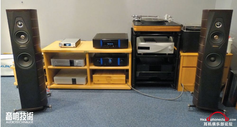

我得强调一点,N100只负责输出音源而没有解码,最终声音是否甜美很视乎解码器质素,这次测试利用Marantz SA-KI Ruby SACD / CD播放机的USB输入,取其大小通吃的解码能力,可自由播放DSD或其他高清音源,连同 Marantz PM-KI Ruby 扩音机及 Sonus Faber Olympica II 音箱开声,首先测试播放TIDAL的表现,上文已有提及到,在Melco Music HD点播歌曲是很爽,所以用户的操作感受先给它50分,然后是点播的流畅度,以我近数月不停测试这类产品的经验来说,它的反应是相当提神,甚少的延迟加上从无出错便值得再加10分,至于播放效果,由于Melco和Marantz都未采纳MQA技术,所以串流效果顶多达到48kHz,今时不同往日,只要串流的档案未高于96kHz,都不会导致声音断接,因此,无论我如何从数十张专辑中随意点播是没问题,话虽如此,歌曲的讯息量,例如低频会否软弱乏力,人声够不够滑,又或是声音是否有局促感觉,这些现象除了受到路由器及网线影响之外,也与播放器的接收处理有关。就N100的表现来说,我可以吿诉读者,听TIDAL和撷取16bit/44.1kHz是相差不远,本次测试我用的网线规格是Cat 5e,而且没加上抗噪滤波器,声音理应充满沙石,实情却反常人声滑溜不在话下,整体更没有压缩感。

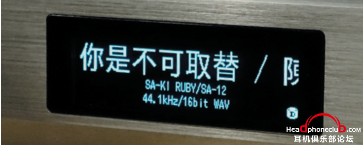

事前我没预料N100会是这么黑,黑马的黑!论功能或播放效果,没话说,只能给它100分。真的没地方可挑出骨头吗?有的,就说它造型不够时尚有型吧!但每次播歌时,当望见机身显示屏亮起大大个歌名,还是全形繁体中文字,对于拥有老花眼的我,又觉得很赞,算了吧!我干脆说,N100是我在2018年里找到最好的一头黑马!
