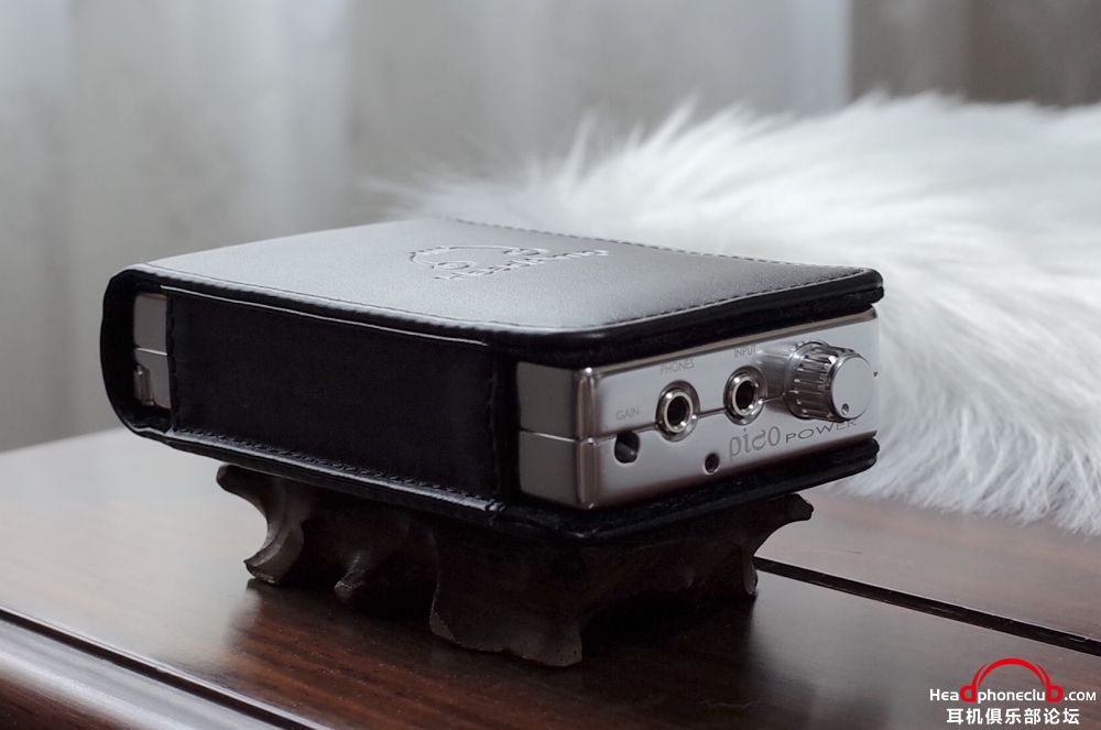

为了攒一套白色桌面小系统各种翻淘宝。。。总算搞定。。。电源是ABL小蓝盖儿+Gotham 86215(配Gotham碳纤维头尾插)
一,关于Limetree Network
1.电源
原厂配明纬医疗级电源(5v 3a),无地线。使用中发现机壳带浮电,且模拟输出(RCA、前面板3.5mm耳机口)有明显低频杂音。换用明纬GSM40A05-P1J电源后,问题完美解决。
2.数字输入
只三种途径:经网线、wifi无线,或读U盘。据评测文章说,使用wifi输入时支持码率有限,而有线连接(网线、U盘)无此问题。另外,说明书中明确表示USB口可提供5v 1.5a的电源供应,可安心插U盘。。。
3.DSD升频
开启后声音明显后退展宽,且更为安定绵密,全部乐器都被包裹在一个庞大织体内,不突兀不冒尖,非常类似现场的表现。声音在保持一定能量感的同时毫无刺激性,转大音量也不觉“吵耳”。【更新:换了focal clear试听,发现开DSD升频对声音的影响弊大于利,像是在原本的声音之上蒙了一层性质诡异的膜,能量感削弱且声音整体有些畸变。。。】
4.耳机口
说明书中明确警告,耳机阻抗不得低于32欧。用ER-4XR试听,表现全面不如Pico Power,声音相对闷缩糊,动态疲软。另外,耳机口音量只能通过APP调节,APP内音量条较短小,不过实际使用无问题,定位精准且手指离屏瞬间不会像ios里那样乱跳。问题在于调节音量时音量的变化并不平滑,一跳一跳的,体验不佳。
5.RCA输出
两个端子距离很近,插纽崔克ProFi RCA插头都快挤在一起了。。。声音方面直接对比开了DSD重新灌录的Sony Z1ES(换两颗SR-Blue保险丝、下垫老叶重型避震板直接落在地板上,关闭DSEE),高下立判:Z1ES显得蠢厚,有力不知巧用,且表情漠然,让人无法投入;而Network更为清透自然、坦阔从容,且并未牺牲安定感。。。有句说句,用Z1ES也有半年了,每次听都感觉就像是被兜头灌了一袋子面粉,苍白干呛,茫茫一团,索然无味。。。明盘6000出Z1ES,无任何磕碰划痕,有缘闲鱼相见。
6.APP
安卓版各种问题,不是不可用,只是体验不佳(港版S9+,各种杀后台)。换用ios就舒服了。。。
二,关于Pico Power
1.电池
说明书上明确提示,电池电压不得高于10v,实测10.8v的电池装入后无法开机。至今共试了四款电池,分别为Soshine镍氢9v(标称8.4v)、松下碱性9v、ULTRALIFE和双鹿的一次性9v锂电池,其中双鹿电池宣称为卷绕式结构。试听结果让人诧异,双鹿的表现最好,全方位碾压前三款电池。配上双鹿9v一次性锂电的pico power可以给出一个通透得出奇的声音,让人直面音乐。。。试听时鸡皮疙瘩从后背瞬间炸到四肢脸颊,这感觉很久都没有过了。。。
2.声音(最低增益)
配了好电池有着惊人的性价比。买过的热门器材有Hugo2、230HAD和谷津Q-v,若论“通透鲜活”,这仨的耳放都没有pico power配双鹿9v锂电的水准。。。实话说,pico power+focal clear的声音,直接让我想起了刚刚发烧时听到的EAR909+T1一代。

发表于 2019-4-1 14:55:23 来自手机 | 显示全部楼层
什么线基的?看着蛮好看的。
Gotham GAC-2111  发表于 2019-4-1 16:39

发表于 2019-4-1 15:02:43 来自手机 | 显示全部楼层
这个树叶很漂亮的,尤其耳放,旋钮木头的,很传神,耳放声音不暖糊

 楼主| 发表于 2019-4-4 11:31:45 来自手机 | 显示全部楼层
blizzard_c 发表于 2019-4-4 08:03
Z1ES听过几天,感觉还行,若这台机器明显超越Z1ES,那么还是非常值得期待的。感谢分享!
另外,不知加持 ...
emm……据我所知,如果设备用开关电源的话内部线路的设计会有针对性调整,lindemann官网也特别强调了“医疗级电源”跟“内部降噪线路”,并称可以把供电噪声降到10uV以下……上线电不知会不会弄巧成拙

 楼主| 发表于 2019-4-4 11:32:53 来自手机 | 显示全部楼层
leekingfry 发表于 2019-4-4 09:24
搭配西装耳放,逼格更高啊
我也想啊,一套多漂亮……但是官网明确说那个耳放建议搭配32-300欧的耳机……

发表于 2019-4-4 13:23:10 | 显示全部楼层
他官网拍的照片是搭配D7200(阻抗20多)所以应该是啥都能搭的
994
2011-10-21
 楼主| 发表于 2019-4-4 13:48:00 来自手机 | 显示全部楼层
我还是比较信说明书……当然,插建议阻抗范围外的耳机应该不会当场爆炸,但应该是超出最佳工作范围了……想想就不爽
