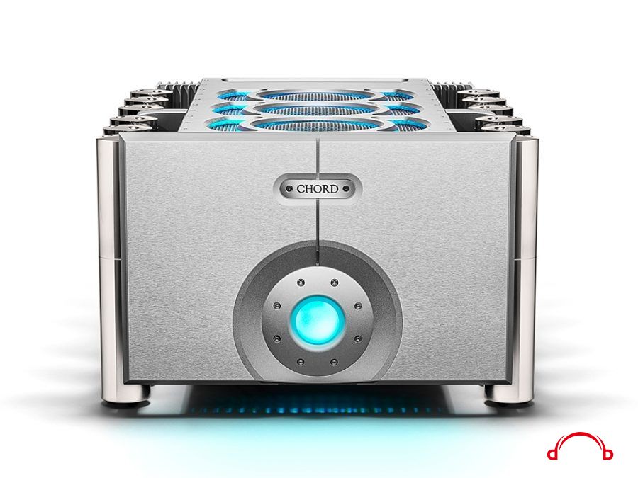

ULTIMA单声道功率放大器
Chord Electronics的专有放大器技术在过去30年中经历了多次技术改进和升级,然而,ULTIMA采用了John Franks的最新电路拓扑结构,这个技术源自公司自1989年为第一个客户BBC专门开发的电路结构。
Chord Electronics新的双前馈纠错放大器技术首先应用在在Choral系列的Etude功率放大器中,该系列于2018年慕尼黑国际音响展上发布。 Chord Electronics意识到其技术的显著优势,所以着重升级开发并应用到更高级一系列全尺寸单声道放大器的电路上,ULTIMA是该产品组合中最大,最先进和最强大的产品。

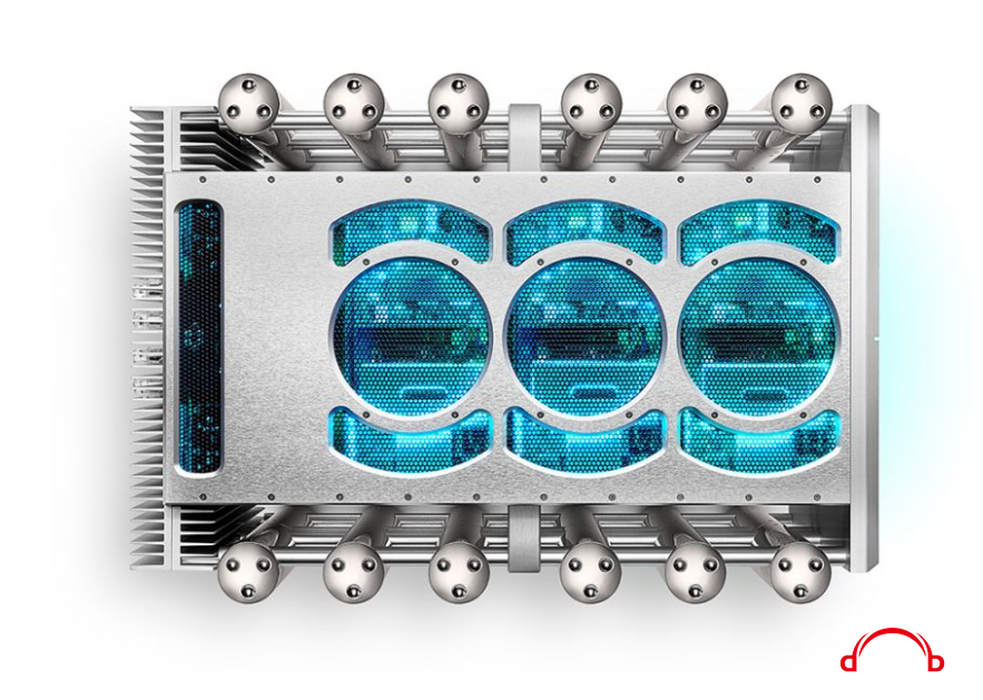

ULTIMA单声道放大器单元拥有令人难以置信的部署了64个专有MOSFET功率器件,需要最先进和精致的驱动电路,电路零件精益求精。驱动电路具有超低失真,高压放大器工作速度非常快:每微秒达到300伏,具有先进的前馈和反馈补偿技术。它还受益于Chord Electronics的TO3型双芯片横向匹配MOSFET,它们通过输出级误差校正电路连续监控,并具有带有直流跟踪伺服和全温度补偿的全平衡输入电路。
ULTIMA非常强大,可提供780瓦到8欧姆,1,400瓦到4欧姆和2,500瓦到2欧姆。 ULTIMA的峰值输出电流超过500安培,极高的电流与动态峰值的传输速度不同,带来惊人的动态,保真度和无与伦比的音乐性。ULTIMA是一款真正前所未有的放大器设计,具有卓越的性能,是世界上最先进的高保真放大器之一。
