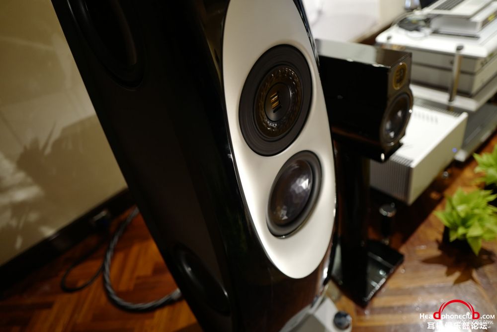

因为情迷ELAC,被ELAC的旗舰509毒了一下,所以在三月份的时候,选择了509的非官方主动版本——英国UA 的宝达 MK3
http://www.headphoneclub.com/thread-725659-1-1.html  宝达链接
喜欢ELAC的人都有个情结,就是像喜欢ATC吗,一定要买个馒头单元一样,我也总想着将它的看家绝活——同轴单元VX-JET揽入怀中,竟然有人能把同轴单元做的这么精致,而且在听感上把密度结像发挥到了HIEND的水平,说心里话,真的佩服德国佬的黑科技水平。
最近这几天宝达经过煲练,已经如出水芙蓉,现了真身,顺便也就聊了这个迷人的黑太阳   VX JET 5

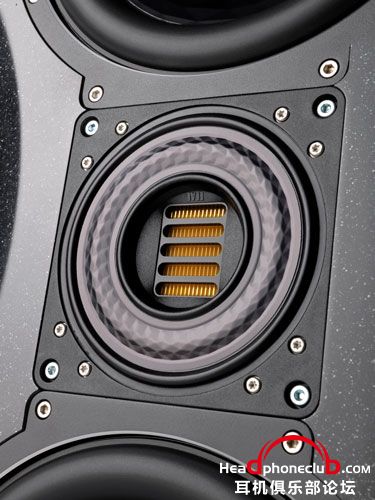

下面是我搜集到的一些 关于VX-JET的资料,犹豫本人不是技术控,所以翻译出来的东西难免有失偏颇,还请见谅~
这个就是初版的 VX-JET,当时的单元是采用了内径50MM外径105MM的超轻型扁平铝蜂窝中频振膜,注意ELAC一直在文本里阐述VXJET的同轴,是拥有5寸独立中音的,就是以这个105MM的外径来测算的。
目前,最新版本的VX-JET V 中高音全部换代,高音的气动部分用的就是目前最新款的JETV 气动高音,独立5寸中音部分现在据我观察应该是用到了碳纤维材质的振膜(有点类似于莫雷的单元材质)
(THE BOULDER MK3 使用的VX-JET V 同轴中高音,在高音的顶部会有刻字ELAC,UNITY AUDIO也是全球唯一一家能够得到ELAC旗舰单元的三方厂家)
这个中音单元是由78毫米动圈驱动(你可以把VX-JET的单元想象成一个大的耳机单元),磁体采用的是强大的铷磁铁,动圈的设计确保了最佳的磁隙效率。通过减小单元的移动过程中产生的损耗(例如,用阻尼材料围绕的轻质织物)获得高效率。
所以VXJET这个单元,有着极佳的瞬态反映、精准的结项和透明度。

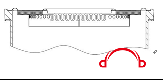

气动高音JETV的加入,使得VX-JET的频段可以涵盖到400-5KHZ,用ELAC的说法,只有SCAD这种格式的音频文件,才能“喂饱”这个单元了
这就是我再UNITY AUDIO的帖子里提到过的一点,我之前用丹拿还是ATC,放44.1 和 SACD格式的文件,有时候总感觉区别并不大,当时还大言不惭的说只听44.1的文件就足够了
但是当把UA的boulder请回家之后,同样播放SCAD的音频文件,瞬间的密度和那种轻盈的质感和之前的44.1文件区别甚远,这让我才了解到,单元的素质在音箱系统里面的重要作用

ELAC 概念旗舰用的最新款VX-JET V  中音部分和普通版有少许不同

对于同轴单元的优势我想大家就都很明白,精准的定位、在不同位置处聆听,中高音都不会有相位差出现的情况。
普通单元排列,只有在皇帝位的时候,中间点,才有最好的声音。
同轴单元的中高音,可以在180度平面内,都能达到很好的效果

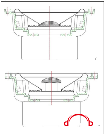

当然最核心的技术来了,如果仅仅是同轴单元,那么KEF\天朗都在做了,你ELAC的这个凭什么说自己试黑科技?ELAC的解释是这样的
常见的同轴扬声器为以上两种,称之为漏斗型扬声器,ME那种非共轴扬声器严格意义来说也属于这种传统同轴扬声器的变种。
这种扬声器的最大问题,第一个高音单元在中心底部的做法,高音发出的声波会和中音振膜的声波产生交汇;第二种方案也有类似情况,虽然高音提升到了中音盆边缘的高度,但是因为高音设有“增高”内柱,那么中音盆的声波还是会碰到内柱外壁而产生反射;
这种传统同轴的方案不可避免的先天局限,会造成,失真、结像模糊等问题。
那好,ELAC 提出了一个解决方案
黑太阳自己的同轴单元是共轴但不同心,由于中音单元采用平板振膜,这样中高音做在了同一水平线上,但环形中音振膜又与气动高音分开,振动后声波在单元之间不会产生交叉反射,从而声音失真低、结像好、频宽范围大。
这就是ELAC 黑科技的最大秘密!
当然、同轴气动单元、碳纤维5寸平板振膜中音,这都是黑科技的基础。

所以,当把bouler 请回家之后,打开了宝达的网罩,代理跟我说最好平时注意一点,还是带着罩听,因为这个单元订货价据说是人民币17000左右一对
光光这一对黑太阳同轴一对单元进货成本,
说实话,已经超过很多目前流行的有源音箱总成本了...
当然,我们不提倡以料取胜
