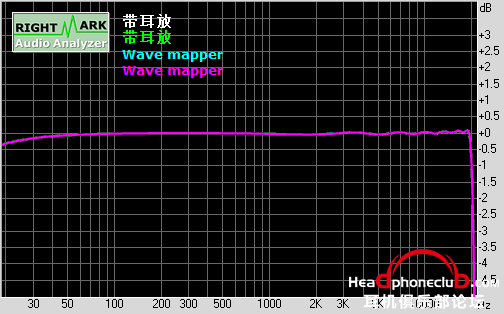

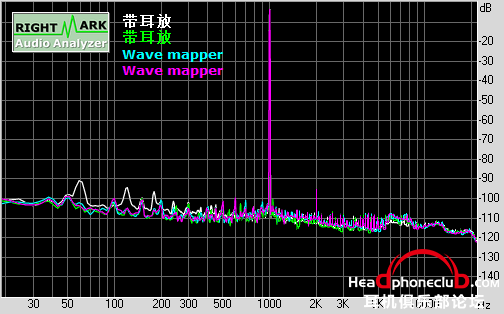

下一层放自己做的RMAA测试结果
微信图片_20190512144653.jpg 微信图片_20190512144656.jpg 微信图片_20190512144647.jpg 下面说说运放的问题,一个顶级运放,以49710或49720为例,在THD降到最低后,输出电压再继续增大则THD激增,其他运放的曲线与此相似。至于耳机要多大功率,大约是2^(你期望的声压级和灵敏度的差值除3),灵敏度单位需为dB/mW,比如94dB/mW的耳机要达到120dB得大概400mW的功率,假设其阻抗为300欧,基本就是GMP450的参数,则需要11V的输出,这时单个运放就不能满足要求了,需要组成平衡才能满足要求,而动圈的阻抗比如HD6X0在100HZ位置会上升到600欧水平,需要更大的输出能力其次,其输出电流能力也相当弱,49710短路时最大也只是26mA,此时的失真已经不能看了,在大于一定值后THD亦随电流增大而增大
822
2017-9-30
 楼主| 发表于 2019-5-3 13:26:08 | 显示全部楼层
测试完觉得挺惊讶,瓶颈完全是声卡,测不出耳放的存在,带300欧和20欧负载大约300mW都一样,用的声卡是1500块的技嘉Z170集成的,在适当音量下看得出指标还不烂,比家里的旧主板是一耳朵清晰透明许多 捕获.PNG thd.png fr.png ns.png dr.png imd.png ct.png
