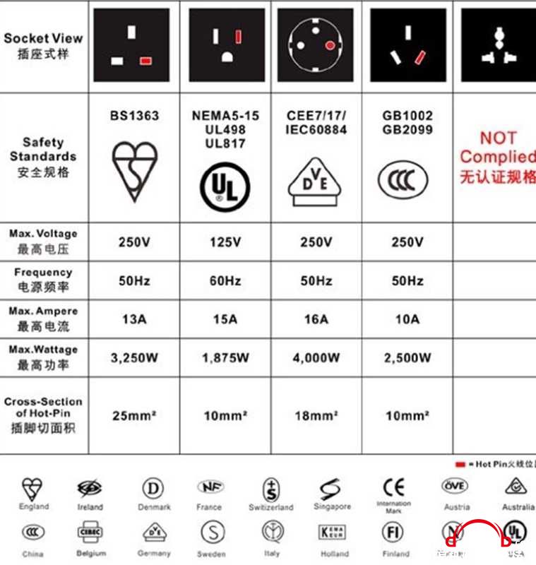

英标跟美标本来就是相反的,跟国标相同,看来楼主兄的器材主要是美系。
日标大体同美标,工业上感觉是几乎一模一样的,在民用大概为了插头跟灵活通用设计了两芯三线的日规插头--地线独立引出挂插板,
其实严格来说日规零火线无论插座和线都分宽窄,可不是怎么插都可以的
日标大体同美标,工业上感觉是几乎 ...
就是说英国器材都是反向,用普通国标线相位匹配,美标线要改反相?
楼下的朋友说得很有道理,以尾插为标准没错。  发表于 2019-5-26 19:28
1633
2018-10-4
发表于 2019-5-26 13:12:18 来自手机 | 显示全部楼层
别管插头是美标、欧标还是国标,只要尾插是IEC的,火零线的位置是固定的,不存在反不反相的问题
1633
2018-10-4
发表于 2019-5-26 13:20:40 来自手机 | 显示全部楼层
供参考
