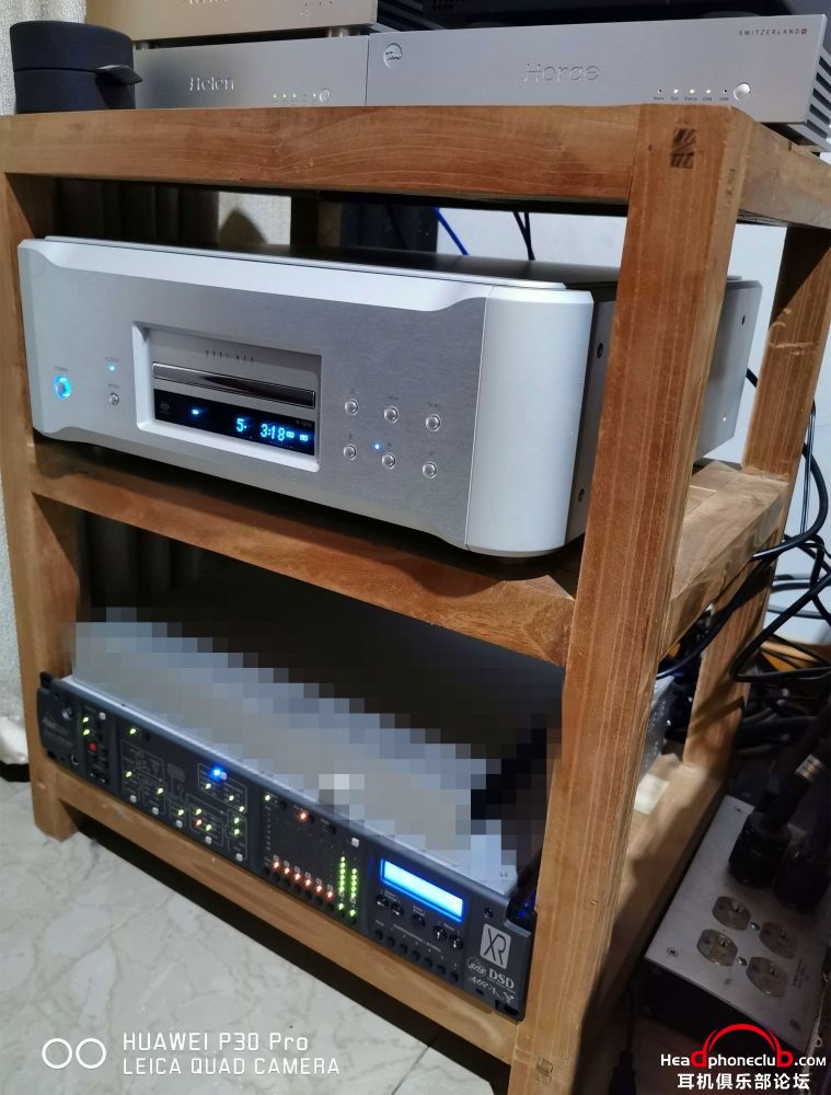

手机渣录制,能简单听出区别就行了,反正录音都是听个响的
1、不经过Helen,Horae(MCK)+Esoteric K01x前后对比
链接:https://pan.baidu.com/s/1KmW0YxvfXE25EF5Eq5LJ0g
提取码:v9a7
2、经过helen,Horae(MCK)+Esoteric K01x前后对比
链接:https://pan.baidu.com/s/1SvQ_G1UOrKHAMDDDbwrqqA
提取码:fenq
PS:另外K01X的USB接PC作为纯转盘输出AES的话,用horae的10M加持可以(但用22/24M的MCK不行,同步不了),意外很不错,不比d16+分频器+horae差,印象中肯定比204这种等级的USB界面要好了。当然二嫂的USB裸奔的话还是比较弟弟,最明显的还是声音薄,低频薄。
2019.06.03更新:
*书本横起来的视频(001和003)是没加horae的,书本正放的视频(002和004)是加了horae的。
简单说下自己的感受吧:
1、 刚开始拿到horae的几天后,当时是加到二嫂K03X上,最明显感觉到是整体感觉是鲜活度大幅上升。
2、但是到现在horae通电开久了之后,感觉声音变得更壮实、重心沉更稳。两端比不加的时候打得更开,整个声场更加球形饱满。而用二嫂自己的时钟,声音就显得比较薄脆,声场上下高度不足,比较扁,不够活。
Esoteric K01X+Titans Lab Horae&OP-1+Helen+Prism sound ADA-8XR+Me Geithain
