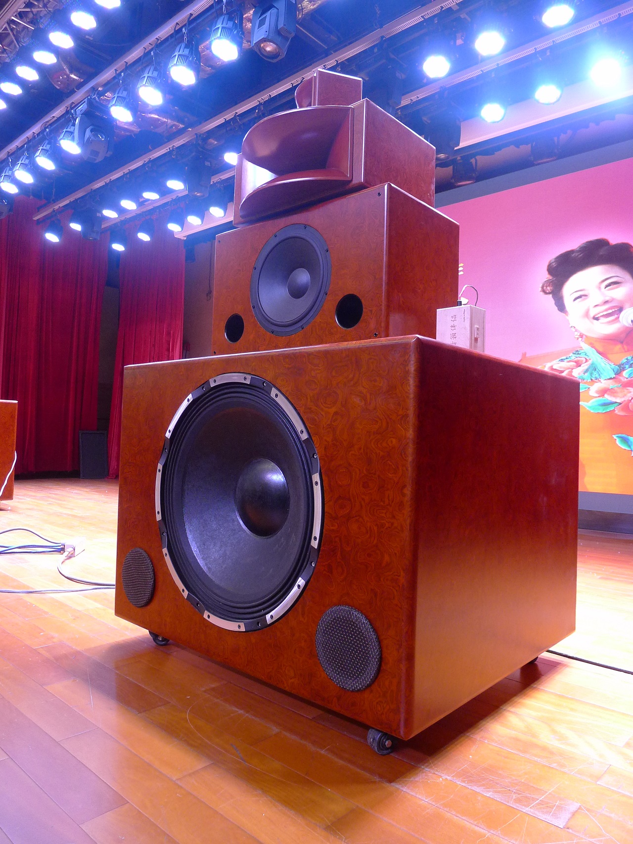

8月4日的中图乐府第20期听音活动,分享的曲目以《共和国的歌声》为主题展开。

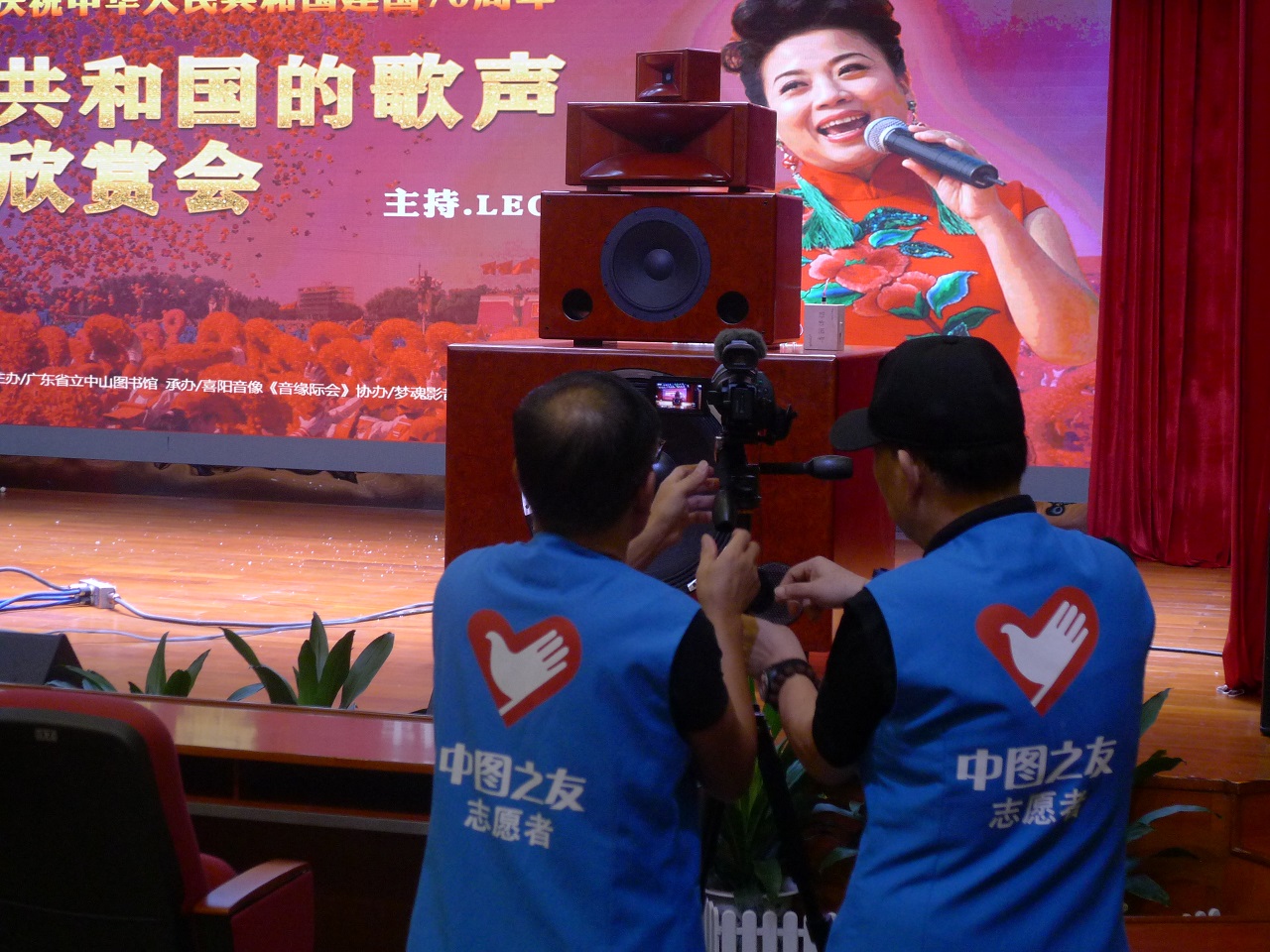

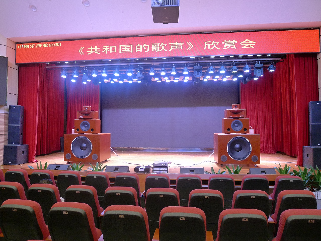

笔者已经参加过多期的活动。本期最大的特点,是播放喇叭单元让人眼前一亮、耳目一新。本场活动采用中国号角王李齐车最新设计制作的音响系统,以罕见的34吋超大低音单元为主,配合号角单元、陶瓷超高单元等,将4个独立箱体堆叠成一个全频音箱,一对音箱有8个独立单元。
据介绍,所采用的是“虎啸丛林”音响系统,是梦魂影音HIFI工作室的最新作品。这对四单元的音箱,低音34寸箱体特别巨大,为了各频段时间相位的对正,设计成四频段都独立可移动的箱体,考虑到低音喇叭分频点如果低至50Hz,会有声音速度慢的感觉,因此和中低喇叭的分频点设在100Hz,也即34寸低音工作效果最佳的起点。音箱的4个单元选用了国产34寸、英国AT15寸、美国TAD4001二寸压缩头和德国1寸陶瓷超高。
箱体全部选用高级白杨板夹板,有适当的谐振余韻和纤维长度,软硬适中,箱内加立体田字支撑,把大面积的谐振分割成不等的小面积,减少箱体振动和破解驻波点。
箱内连线全部选用瑞士高能高卡7N单晶铜和6N无氧铜混用。
中图乐府听音活动在中山图书馆1号报告厅内进行。该厅按照基本声装要求进行装修,由于空间较大,左右及天花顶面墙壁作了大面积斜面处理。地面为阶梯斜面。加上适当的声装处理,播放音响效果确实不错。整个厅堂摆放16排、每排23个座位,座椅为软包设计。坐满共可容纳368人。今天还有人没有位置的,加上工作人员估计超过400人。
据介绍,本套系统频率响应从28Hz均衡响应到30kHZ。今天现场试听所播放的曲目音质很好,尤其是高中低音三频均衡,高音去得较尽,低音则下潜得很深。除了选播新发行的《共和国的歌声》唱片曲目外,还专门播放了鼓乐《秦皇点兵》、新民乐《香江花月夜》和其它一些大动态试音曲目。该音箱发出来的声压有时冲到90分贝以上,连放在舞台上的CD机都有振动(没有准备较好的避震机架),但播放时的听感,没有改变它那亮丽与深沉、细腻与恢弘交织互动、均衡大气的本色,确实难能可贵,给现场发烧友领略到无比震撼的听觉体验。
下面分享几张现场随拍照片:

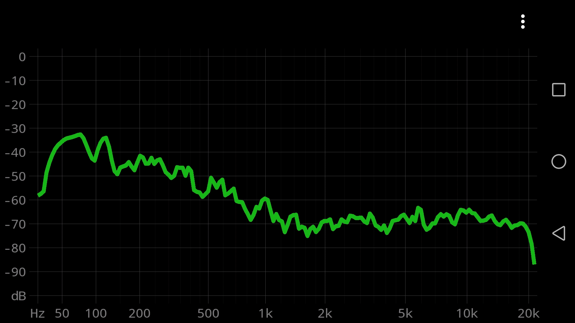

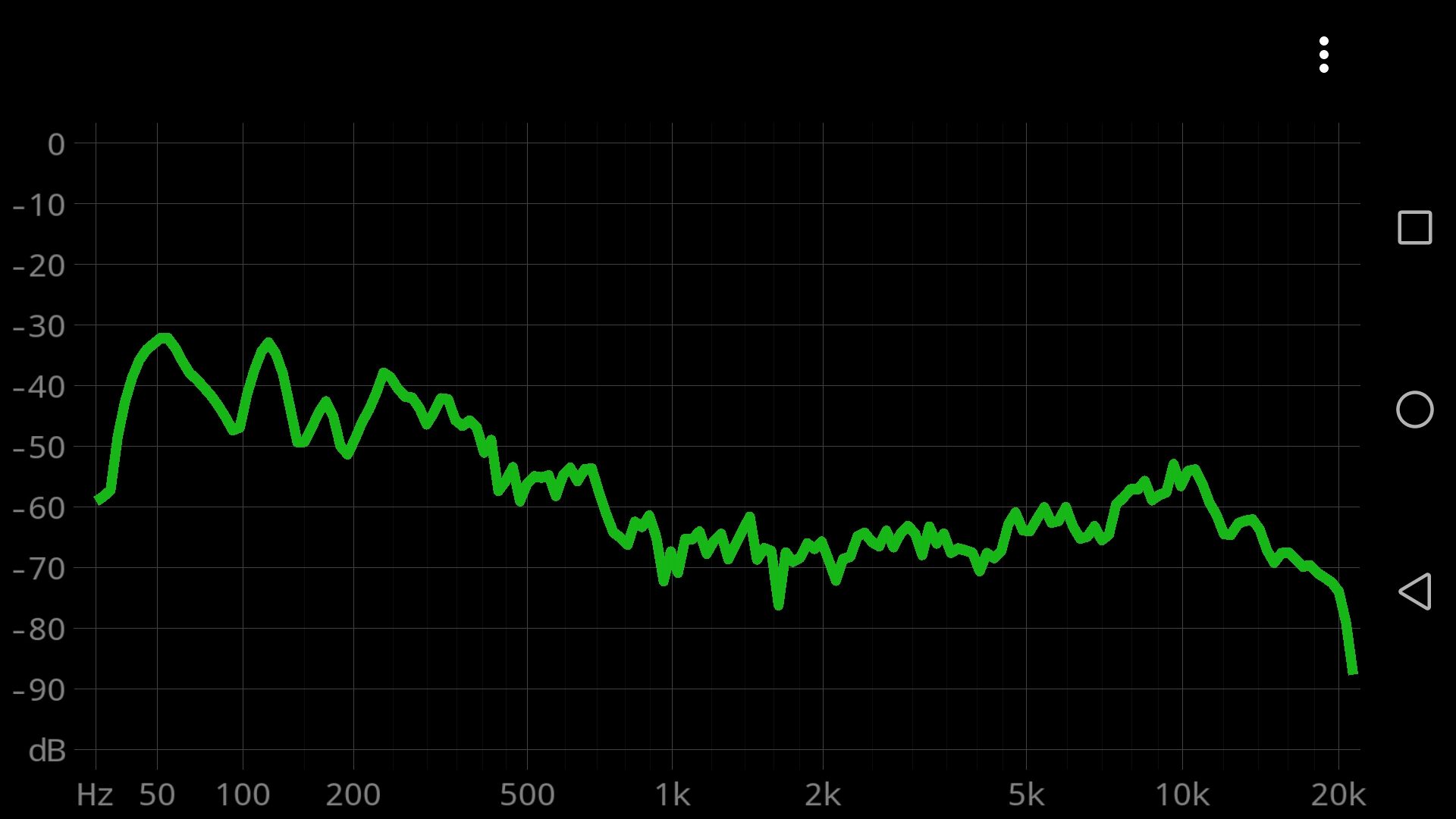

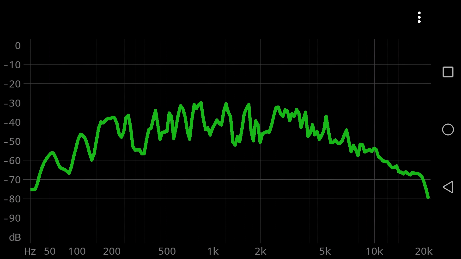

发几张现场手机APP声压截图:
1:香江花月夜低音电子鼓响起:
2:鼓点声:
3:人声(女声)曲目:

外观灵感来自丹拿至尊?不管怎样,先搞定大动态播放是走出的第一步。谢谢!
