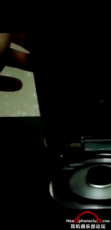

 楼主| 发表于 2020-2-14 18:32:30 来自手机 | 显示全部楼层
上图

发表于 2020-2-14 20:28:43 | 显示全部楼层
会不会是门的微动行程开关坏了?

发表于 2020-2-14 20:36:26 | 显示全部楼层
把碟片放进机器,关闭舱盖,关机,然后再开机,看看能正常播放吗?

试过了,还是不正常。使用CD/USB切换键,来回切换一次,可以读碟播放。但播放结束后,打开舱盖,还是显示曲目数和时长。

那就是舱盖的微动传感器坏了,毛病不大,但是烦人,自己有点动手能力的其实不难解决。

发表于 2020-2-14 21:48:59 | 显示全部楼层
zengjin 发表于 2020-2-14 21:20
没有维修经验,需要换零件吗
如果你能够熟练的自己换光头,那么可以试试看,应该不复杂的。我估计是舱盖的微动坏了或者卡住了,坏了肯定需要更换。
