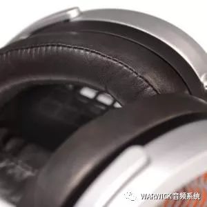

手工制作的羊毛耳垫和头带垫
耳机的舒适度至关重要,我们希望听众都能够长时间地享受M1带来的无限美妙的音乐。如果耳朵和头带垫引起了任何不适,那么即使耳机的声音再出色,再轻巧也将是徒劳的。
因此,为了确保享受最大的聆听过程,M1的衬垫均采用顶级Cabretta羊皮制成,Cabretta皮革以其重量轻,光滑,柔软和耐用性而闻名。

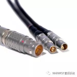

定制低电容耳机线
为M1能够完成全新的设计,对于线材的制作目标为以下标准:
  • 电容必须最小化;
  • 必须尽量减少机械噪音;
  • 信号纯度必须最大化;
  • 耳机线必须薄,柔韧,重量轻。
要达到部分标准并不是问题,但想要达到所有的标准就十分具有挑战性,因为想要获得收益可能是以牺牲其他东西为代价的,通常是薄度,柔韧性和重量方面。
M1耳机线由非常细的镀银无氧高导电(OFHC)超纯铜线组成,绝缘选择的是发泡聚乙烯,因为它具有合适的介电常数,并且有良好的阻尼性。左右通道信号电缆之间没有共用接地,并且护套中的光纤填充材料使导体尽可能远离(以减少电容和串扰)。在放大器端,插孔与放大器机箱电气隔离,而在耳机上使用高精度自锁连接器以确保安全连接。线材内置的感应环路连接到每个耳罩,如果线材在放大器或耳机端断开,则放大器会自动关闭。

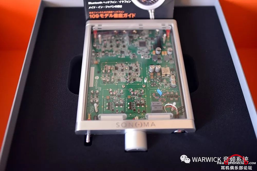

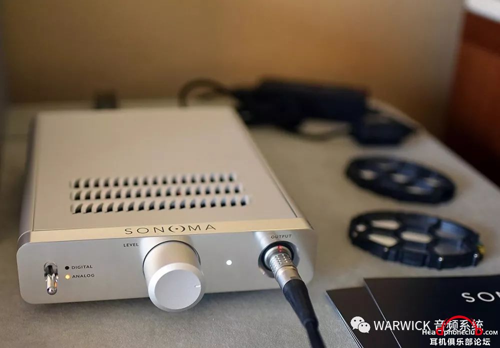

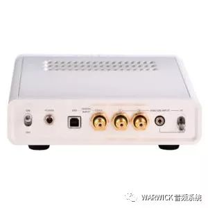

A级功放
与所有静电传感器一样,HPEL需要高电压耳放才能运作,M1的驱动器来自高性能,单端,分立的FET A类放大器,具有极低的失真和频宽。驱动信号的最大振幅为145 V(rms),叠加在1350 V DC偏压上。尽管在低电流水平下工作,但高电压转换为放大器输出端的功率却尤为显着功率(对于耳放而言),因此,在整个设计过程中使用高质量的设备来应对功率水平。
为确保与所有干扰源隔离,M1的放大器采用完全屏蔽的加工铝制外壳制作(参数见下文)
放大器提供以下输入:
  • USB 2.0(数字)
  • 同轴S / PDIF(数字)
  • '高级'RCA(x2)插孔(模拟)
  • '低级'3.5毫米立体声插孔(模拟)
USB 2.0输入通过DoP(DSD64 / DSD128)接受高达32位/ 384 kHz PCM和DSD的所有高分辨率音频格式,而S / PDIF输入接受高达24位/ 192 kHz的所有PCM格式。高电平RCA输入的最大输入信号为2.1 V(rms),而低电平3.5 mm插孔则接收最大850 mV(rms)的信号。

ESS SABRE Reference DAC解码
Sonoma M1系统的开发旨在提供真正的高分辨率性能,对于关键的数模转换阶段,我们求助于该领域的领导者—ESS。ESS技术被公认为全球首屈一指的DAC芯片制造商,我们选择了32位的参考级DAC。两个立体声DAC芯片用于特殊的单声道模式,可提供129 dB的测量信噪比(SNR)。

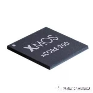

定制的64位双精度定点信号处理器
任何熟悉扬声器或放大器测量的人无疑都会看到从几十赫兹一直到20多赫兹的平坦频率响应曲线。平坦的频率响应是这些组件的最终目标,并且在放大器中很容易实现,但在扬声器中却很难实现,特别是在现实中的聆听室(这与消声室是相对的)。
不幸的是,耳机的情况要复杂得多。声场与我们的耳朵相互作用的方式产生了非平坦的频率响应,称为头部相关传递函数(HRTF)。更糟糕的是,HRTF会根据声音到达的方向而变化。
更复杂的是,对于耳机目标频率响应应该是没有一致普遍意见的。从历史上看,有两种选择:自由场或漫射场。自由场类似于在消声室中聆听一对扬声器,听众很少,相反,漫射场类似于在高反射(混响)的房间中聆听一对扬声器,虽然这可能会接近大多数聆听条件,但仍然不太理想。
帮助我们在耳机输出端实现所需的响应,我们使用定制的64位双精度定点运算对所有信号进行数字处理,在高性能多核XMOS处理器中运行。在音频处理领域众所周知,定点运算是最好的,Sonoma M1中使用的64位算法超过了大多数专业音频工作站的性能。
DSP内的所有滤波器响应都是最小相位,慢速下降,并针对出色的时域响应进行了优化。
