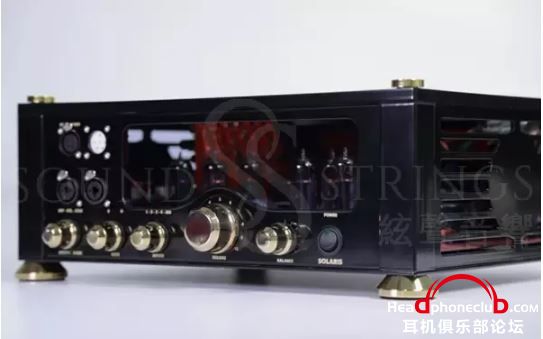

接着我们就从Solaris的面板开始细数它的种种功能。Solaris面板左上角有4组耳机插孔,左上方的是4 pin平衡式插座,使用这种规格最著名的就是Sennheiser HD800S了。
右上角则是5 pin插座,专给Stax静电耳机使用。下方有二组6.3mm合并XLR的Neutrik插座,可给一般耳机使用。
在这4组插座下方有一个「OUTPUT MODE」(输出模式)切换旋钮,必须详加解释一番。输出模式有3个文件位:
IMP、OTL与STAX。STAX档容易理解,若要听Stax静电耳机,切到这档就对了。那IMP与OTL有何区别?
IMP档是用输出变压器去匹配耳机的阻抗,较适合低阻抗耳机使用(大约是100欧姆以下)。
OTL文件位则是无输出变压器模式,让真空管直接交连输出驱动耳机,较适合100欧姆以上的高阻抗耳机。
此外,在「OUTPUT MODE」旋钮右边还有一个「GAIN」(增益)旋钮,可切换0与+两个档位,+档会多提供8dB的增益。
透过「OUTPUT MODE」与「GAIN」相互配合,即可对应不同阻抗与灵敏度的耳机。
继续往右另外还有讯源切换、音量调整及音量平衡调整三个旋钮,其中音量也可透过遥控器调整,十分方便。
一共享了8支真空管

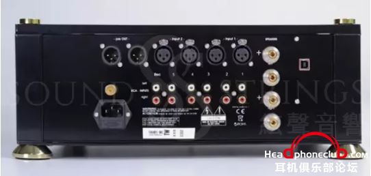

接着看到背板。Solaris提供5组模拟输入,其中1与2是RCA与XLR共享,3与4仅RCA输入,而5是MM唱头输入。
另外还有一组RCA录音输出,及一组XLR前级输出。背板右侧除了音箱输出端子外,还有一个USB输入孔可连接计算机。

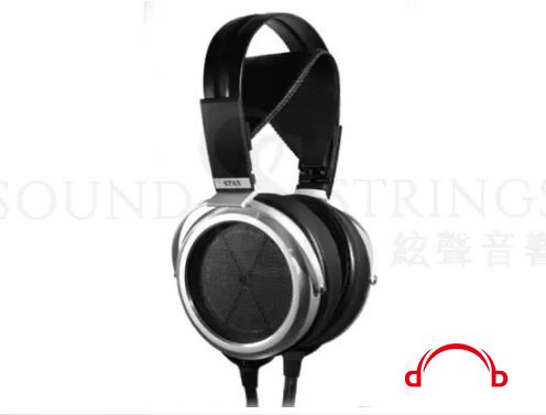

先听SR-009,试听在U-Audio进行,因此讯源使用社内的Audiomeca Kreatura转盘与Elixir DAC。没听几首我就发觉一件十分残酷的事实:
这个组合不能多听,要试上瘾就惨了。Solaris配SR-009应该就是所谓的「毒」,一旦中毒恐怕难以自拔。
静电耳机的通透开放、细致精美、细节丰富、层次清晰,
遇上Solaris的丰泽水分、光彩艳丽、滑顺晶润、厚实有肉,
搭在一起实在太登对。
以自家的SRM-727II耳扩驱动时,可以充分显现出SR-009极为澄澈、干净、通透、开放的特质,但音色较为中规中矩,犹如最干净的白开水,
虽然是人每日所必需,但喝多了稍觉无味,就会想喝些其他滋味。换上Solaris之后,虽然声底的透视感稍打折扣,但并无浊声之感,通透性仍属上乘,
重点是,丰富的光泽与水分带出迷人的晶莹润泽感,令人惊艳。
以Solaris与SR-009聆听弦乐实在是一大享受,不仅富于光泽与明亮感,而且带有适度的甜味与滑顺,以及轻盈、跳跃的鲜活感,那是有力度、有肉感的弦乐线条。
钢琴呢?具有歌唱性,又不失清晰的触键感与颗粒,强弱变化明确而精准,可见Solaris面对静电耳机具有非常好的控制力。
务必转到正确的档位
SR-009用Solaris来推还有另一个好处,那就是实体感与空间感特别好,这也是真空管的一大强项。像是「The Dali CD Volume 4」测试片的第2轨《Did Trouble Me》,
一开头的人声以风琴衬底,此处风琴的音量虽弱,却有清晰的轨迹与形体。又例如第1轨《Ain't No Sunshine》,Eva Cassidy歌声在空间中的回荡显得格外清楚,具有适度的空间包围感,
让聆听感受也更为真切。又例如第3轨《Min Módir》,这首歌曲你不该听到稀疏空洞的音场,而是庞大、饱满、厚实的音场与音像,
这些东西Solaris配上SR-009一点都不缺,而且还附带全频段优异的解析力与控制力,
表现令人激赏。好在,SR-009我只听一天就还回去了,
让我不至于中毒太深。
