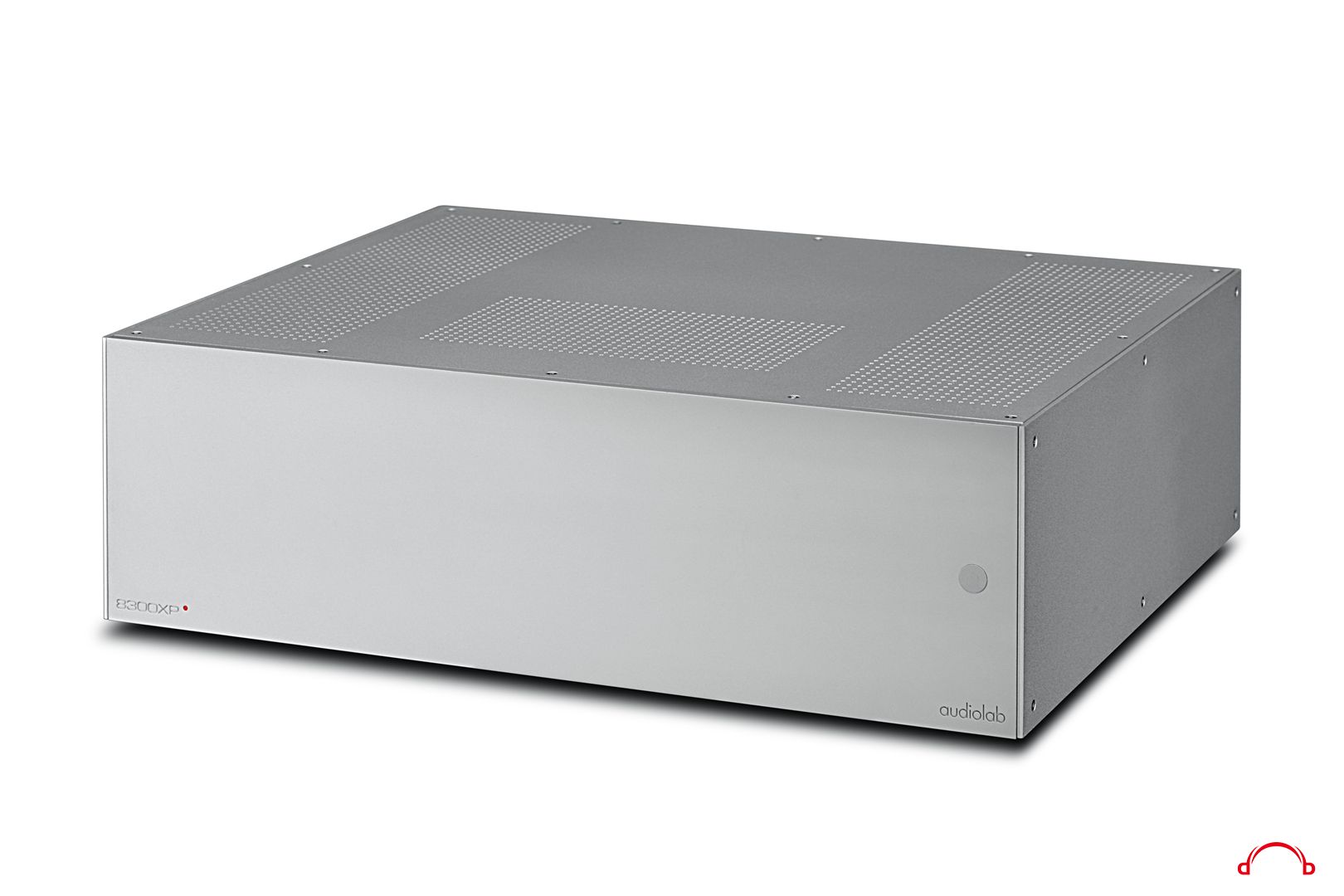

  简洁爽朗的外观设计前面板上只有一个电源开机键,电源按键几乎与面板齐平,没有突出也没有凹陷,从细节可以明显感受到这台后级精细的做工。机箱以铝合金材料打造表面经过磨砂处理,轻轻敲打并没有过多的残响,说明其抑振方面做得还是非常好。简单的外观设计暗示将成本皆运用在攸关音质线路之上,忍不住掀开8300XP的「盖头」一窥内部的真面目。

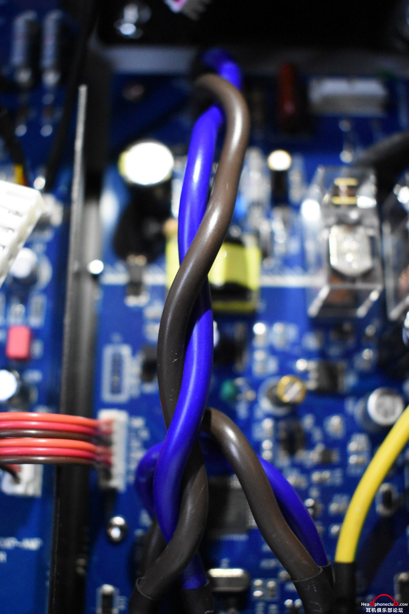

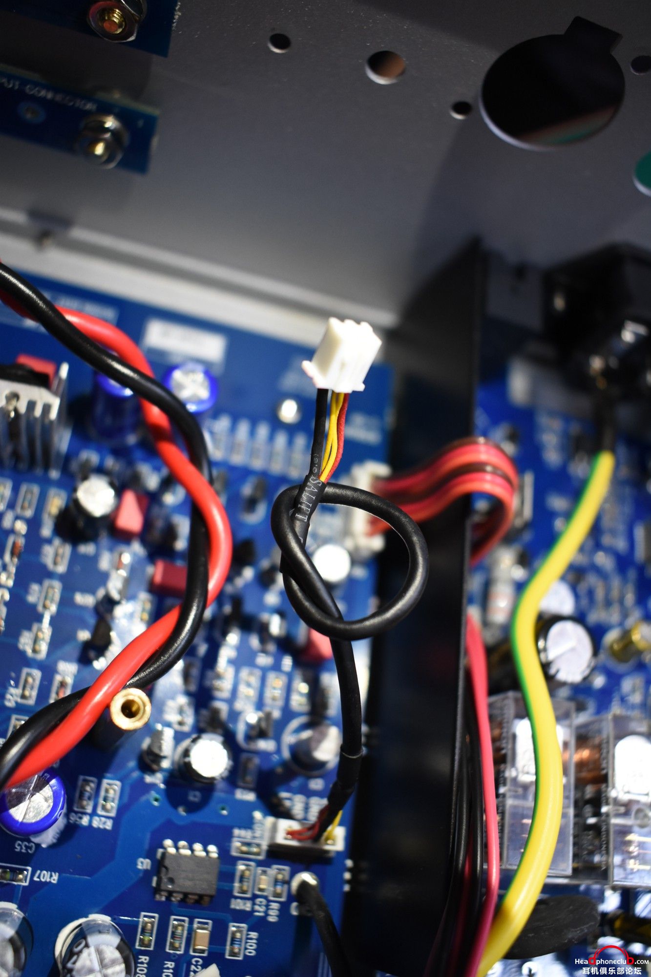

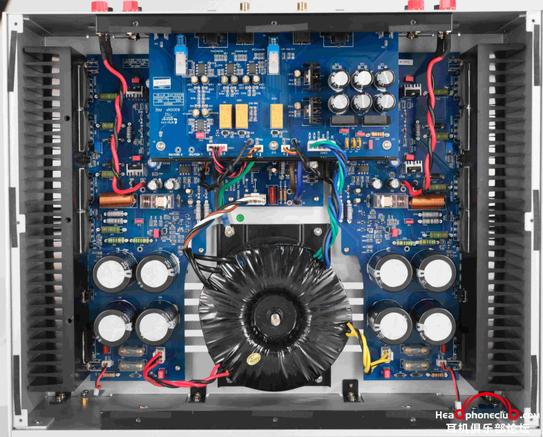

  打开8300XP的上盖,可以发现其内部电路布局清晰而工整,输入级采用独立的线路板,位于最上层,而功率放大与输出级部分中间是一个大型环形变压器,变压器占据了整个机箱四分之一左右。功放板位于机箱两侧,左.右完全独立放大设计,这样的设计好处是减少相互谐波失真,声音的分离度结像感也更好。
  支持平衡与RCA输入,输入之间只需透过背板上的按钮切换。前置输入级也分两组供电,信号部分跟控制独立分开,前置电源由6颗Nichicn 25V 3300uf滤波电容及两组独立低噪声稳压器组成,前置缓冲级应用4颗BB 公司2134发烧级运放,BB 2134运放音色醇厚、圆润,中性偏暖是经典出好声运放。
  机器的内部大量使用了MELF电阻,MELF(晶圆电阻)高精度.低误差,价格昂贵是传统插件电阻几十倍,晶圆电阻它优于贴片电阻与直插电阻,主要适用于电流较大、耐高压冲击、安全性要求高的高阶线路中,与直插电阻相比由于去掉了引线,因此很大的降低了直插电阻在高频时引线所产生的寄生电感,同时还能够解决直插电阻小阻值中精度与温度系数无法提高。
  关键的电源部分左.右功放上各采用四颗日本ELNA(伊娜)80V 10000uf电源水塘,单边总容量达40000UF对于140W功放绰绰有余,大功率整流硅桥配合四个ELNA(伊娜)电容组成整流滤波电路,为后级提供充沛.纯净的线性电源,背景干净.细节丰富,让功放保持强劲有力的低频输出能轻松应付各种大动态大编制音乐。
  后级放大部分采用全分立元件组成,德国WIMA(威马)聚丙烯薄膜电容,Fairchild(仙童半导体大电流音频专用管,功率晶体管采用日本Sanken 管,Sanken 2SA1216 / 2SC2922单对管功率可达200W,输出电流高达17A,不需要多管并联就可以获得大电流输出,频率响应优秀,中音饱满有力,推力十足,温暖且细节丰富的声音,微小的音乐细节,被国外很多高端旗舰系列使用,价格相对较贵。
  内部信号线.喇叭输出线包括电源线全采用OFC单晶铜材质,单晶铜它是一种高纯度无氧铜,整个线材仅由一个晶粒组成,不存在晶粒之间产生"晶界"("晶界"会对通过的信号产生反射和折射,造成信号失真和衰减),因而具有极高的信号传输性能,能消除普通线材因为传输产生的信号衰减带来音质损耗,确保了机器的高效能和纯净的音质输出同时保留更多的信息量。
  PCB线路板全采用双层走线设计,尽量缩短讯号传输路径降低干扰。功放大电流通过处全部进行了开窗上锡加厚铜箔处理,来实现达到降低内阻目的。
  变压器是整个功放的电力来源作为功放的灵魂,由定制Noratel(箭猪)进口环形变压器,预估容量至少也有600W,变压器分为四个独立绕组输出,分别为前级.控制部分.左.右功放供电,避免相互之间互不干扰。

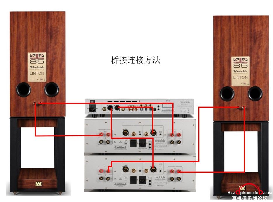

  输出方面每声道搭载两组喇叭端子供用户双线分音使用,除了可以依照一般方式与喇叭连接外,也可以透过Biwiring的方式连接,8300XP在单机运作的状况下每声道在8欧姆承阻连续输出功率可达140瓦。若日后想要升级或者换更大尺寸箱子时,只需再多加一台8300XP将其设定成桥接模式,如此一来,8300XP就可以当作单声道功放使用,每声道在8欧姆负载输出功率可达480瓦,推动喇叭更具余裕、更为有力,让这台后级尽可能发挥最大效用,8300XP展现出多功、超值、进可攻、退可守的特色。
