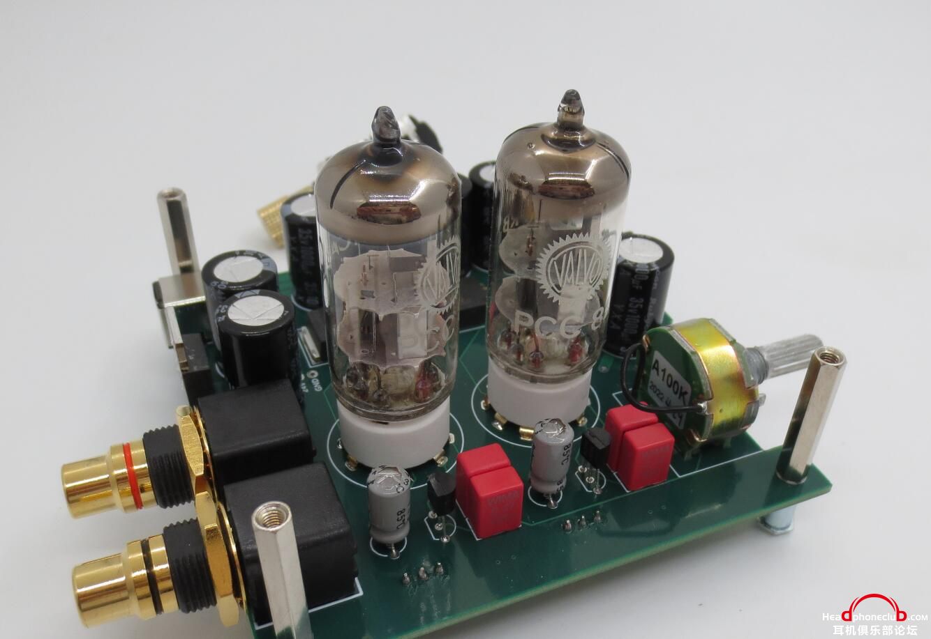

      PCC84是ECC84的高灯丝电压版本,这是一款双三极管,非常适合低压放大使用,但是其中一个电子管的栅级是接在了外部隔离条上面,正常使用会引发很大的噪声,这给我们的设计带来了难度。
      最终还是创造性的使用了一个FET复合放大式栅地电路解决了这个问题,完美使用,没有辜负这个难得的低压管子。
      整机两级的负反馈放大电路,输出级采用LME49600做缓冲,可以推动大部分的耳机。
      这款胆石放的参数或许没有我们之前被L7测试的HA1010那么好,但是依然性能在线,难得的是比较低失真的电子管放大电路能在18至24V的电压使用,带来耐听的声音表现。
      电子管确实比较好玩,PCC84有大盾,西德,沃尔沃几个牌子的厂家,价格也不是很高,因为使用问题的原因并没有被爆炒。折腾了一个多月终于可以做个壳子把它装起来了,最近真的很忙,我们的FIFO USB也有了进展,感觉2022很有进步的味道。
