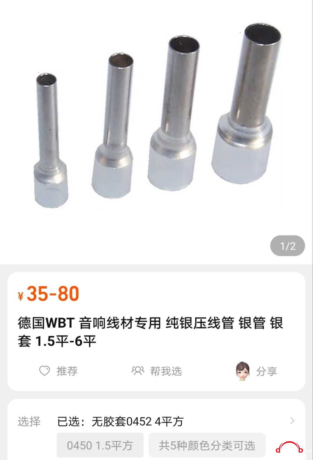

WBT纯银:80元/个。评价4.5分。素质极高。跟CM纯银一个等级。不过三频比较均衡,风格也相对更中性化和自然。优点是乐感好,声场大,细节多,泛音足。高频不仅更加顺滑,低频也更Q弹。唯独中频没有CM银那么细致,分离度略输,但绝对不差。总体而言,WBT银更杂食,CM会更偏流行一点。
PS:此端子比较需要煲,没煲开前很一般。

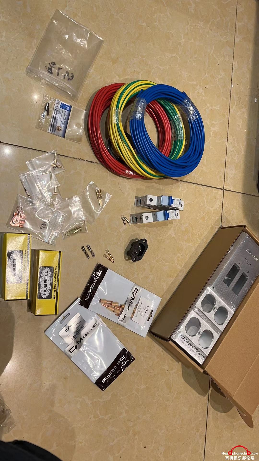

可不可以上几个成品图!

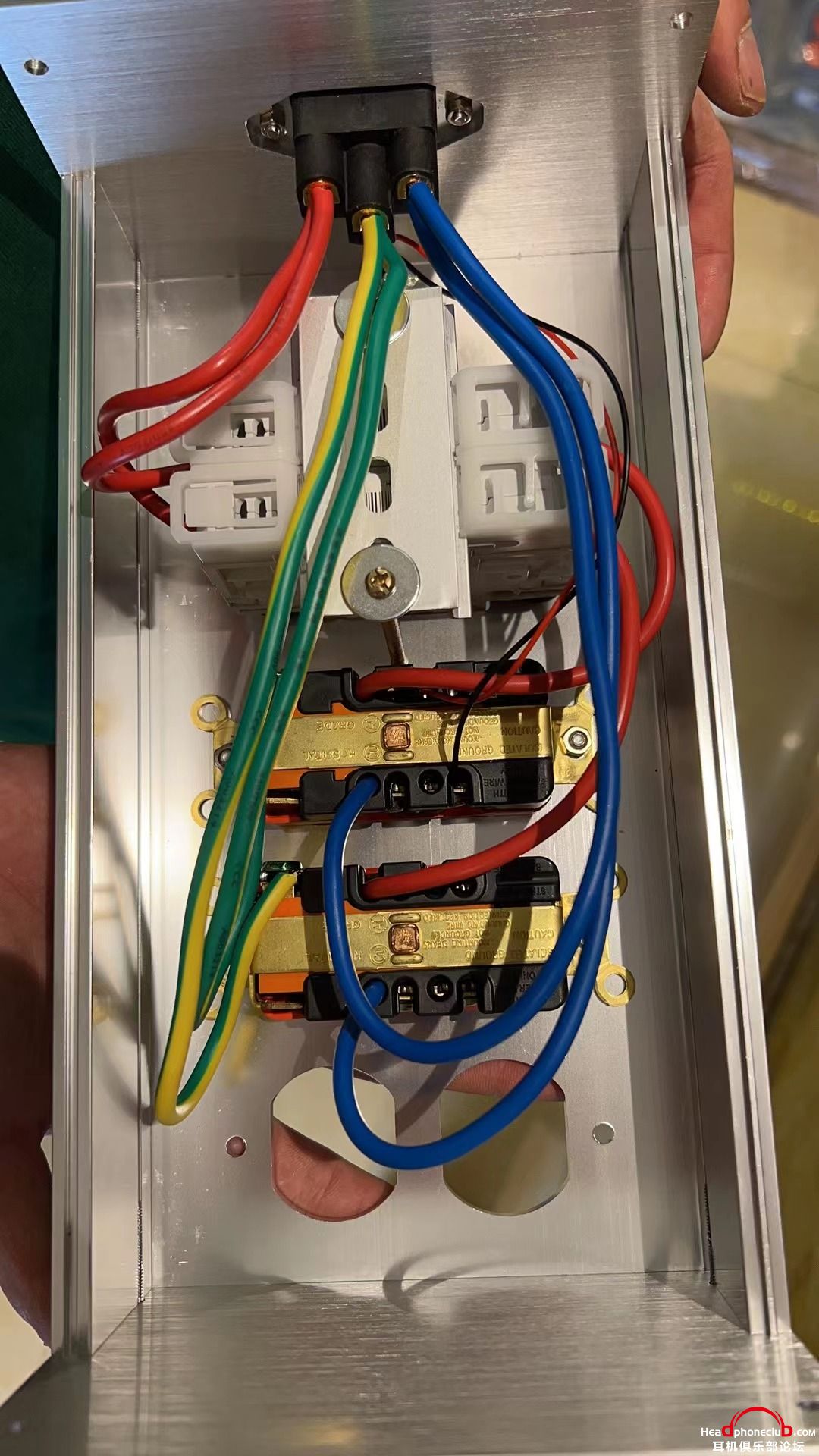

看文字,看不懂具体是怎么接线的,楼主请发图
加上了  发表于 2023-2-13 16:19
