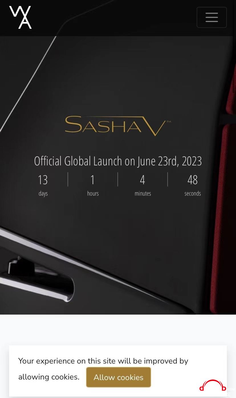

btw:sasha v又准备发布了,我估计价格30左右,更加买不起了……
83

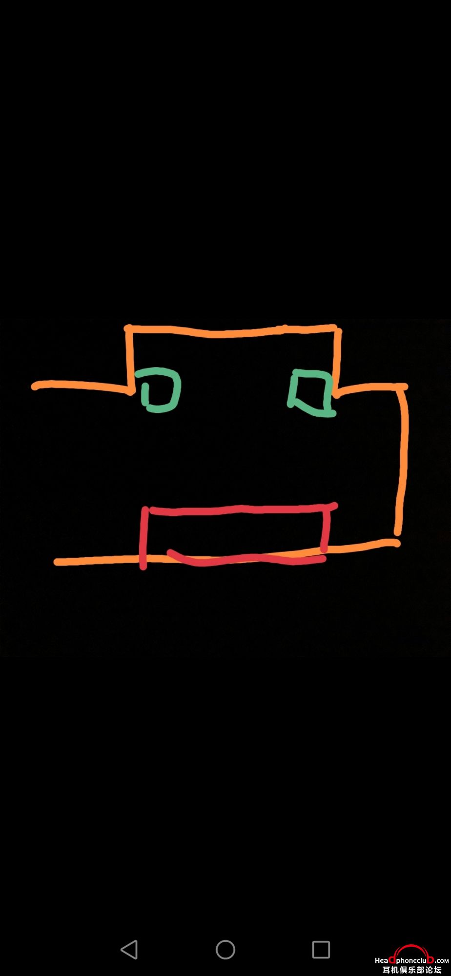

 楼主| 发表于 2023-6-12 10:23:19 | 显示全部楼层
用手机画了个草图,左边是开放的空间,右边出去就是阳台,箱子放在凹进去的地方深度约1.4米宽度3米。沙发离箱子后墙只有四米,离箱子大概三米

发表于 2023-6-12 10:48:31 | 显示全部楼层
gq1220 发表于 2023-6-12 10:16
scala会不会太宽,我间距只能拉到两米四
还行,实物并不大,视觉上还不如我的TAD E1 。。。。。就是要贴边墙了,不过影响也不大

发表于 2023-6-12 11:16:41 | 显示全部楼层
哦,我看错了,回的是sasha 斯卡拉明显胖得多,宽度深度都是,摆位更困难些,那也就是困难一点点,相比萨沙。如果换个思路,喇叭和听音位调一下呢?
位置换不了,插座啥的都在凹的那边  详情 回复 发表于 2023-6-12 13:43
