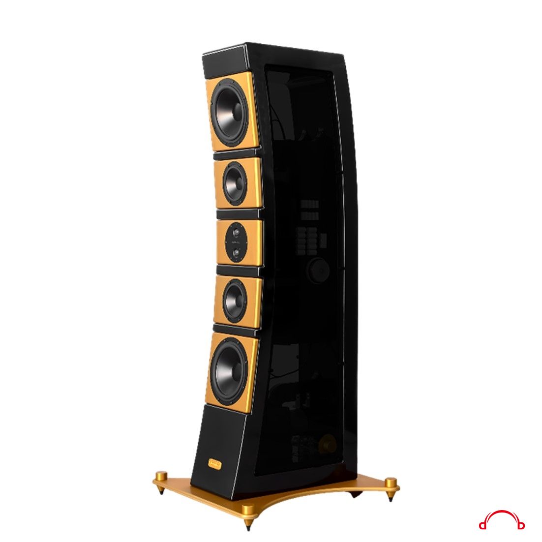

Atomica Orchestra是将Atomica Floor提升到最高水平的一款最新旗舰音箱,这次提升主要侧重于将2路分音转变为3路分音。厂家经过几百次的反复试验和聆听,最终决定保持两个中低音单元的原始间距,因此也保持与高音单元部分的分频点,这种设计基于D'Appolito排列。你可能没听过D'Appolito排列,但你不可能没见D'Appolito排列,因为它已被广泛应用于中央声道单元。简单地说,D'Appolito的排列方式就是将高音单元以等距离的方式置于两个低音单元之间,而三个单元的圆心都处于同一条直线上。这种排列方式具有广阔的水平扩散度及狭窄的垂直扩散度,有效地减少了天花板与地板的反射波,令声音的结像更为准确稳定。
低音与中低音部分由两个26厘米和2个18厘米单元组成,它们都是由Audio Technology手工制作的。Audio Technology是丹麦专门研制高档中音/中低音/低音单元的厂家,并为多家HI-END音箱厂家提供单元定制(如Sonus Faber,Siltech,Rockport Technologies,Verity Audio,Peak  Consult等名厂顶级音箱),也可以按个人特别要求来定制自己想要的理想喇叭单元。他家的单元质量高价格也高,所以比起其他大厂批量生产的单元贵很多。他们的单元提供了极佳的瞬态响应和灵敏度,低音单元和中低音单元之间的分频点是使中低音扬声器以零振幅模式工作的最小频率。
中低音单元安装在一个封闭的空间中,与低音单元的辐射相隔离,这与分频器形成了完美的协同作用,并提高了瞬态响应和动态效果。这样一来,整个频带的允许输入功率得到了显著提高。为此,Orchestra配备了 2 个并联高音单元,而高音单元的生产厂家也非同小可,是以色列Morel(摩雷)。以最自然的方式呈现音乐魅力,追求一生使每一代的Morel音响和扬声器单元始终如一地成为业界典范。Morel在技术创新和卓越设计方面赢得了令人羡慕的声誉,音质高超的各类扬声器单元被应用于全球最优秀的顶级产品当中。Orchestra配备的2 个并联高音单元即使在高频范围内也能实现极低的互调失真(在最大输入功率时,振膜偏移为 0.05 毫米)。此外,使用双高音单元有助于控制振膜的尺寸,增加极性扩散和乐器声音的可辨识度。
Orchestra的箱体使用高强度天然木材作为材料,使用精密CNC数控机床与刀具对夹板进行特别铣削,制作出多层30毫米厚的实心胶合板。再采用独特的多重木质层压箱体技术,在数吨高压下进行压制粘合而成的箱体,其效果就等同于原实木的一体音箱。侧板采用钢化玻璃材质,玻璃不仅外观好看、抗腐蚀性和隔音性等优点,而且还能为扬声器提供悦耳且准确的声音。使用质量和柔韧性截然不同的材料作为箱体具有出色弹性和惯性特性。侧玻璃有全透明、深色或不透明可供选择。
为什么会选择使用实心胶合板和钢化玻璃这两种不同材料作为音箱箱体?经过研究这两种材料的耦合,它们的特性至少可以说是相反。用木材制作音箱是很普遍的,但用玻璃制造音箱很多发烧友会觉得声音一定不行,而且不少厂家都尝试过。虽然玻璃音箱的确在外观上非常特别和漂亮,但由于材质独有特性,其固有共振对音质很有影响,声染色严重,声音非常不好。所以即使有厂家推出玻璃音箱,但都是需要填充大量吸音棉才能改善声音表现,但这样处理后的声音依然偏薄、干、紧。
至于安装扬声器的木制框架,Atomica团队已经做出了相当大的努力,通过仔细研究几何形状,尽量减少部件之间的能量交换。因此,木制框架具有高刚度、极低弹性和质量的特点。如果不是因为其阻尼性能差,这是一个完美的框架。这就是为什么钢化玻璃被纳入框架的原因。
两种材料之间的结合是通过插入一个特殊的半泡沫密封件来实现,通过该密封件,玻璃在特定的压力(电子测量)下被螺栓固定在木材上。这个过程,除了给予玻璃必要的阻尼外,还允许木框架获得必要的阻尼质量。所以将两种材料在硬度、弹性和质量方面完全不兼容的情况下,以这样一种方式耦合,以相互抑制共振运动,并将其重新定位到频域,因此这样的组合就能被好好地利用。
Atomica还运用了声学,拥有独一无二的Atomica reflex专利技术。可通过每个扬声器外部的旋钮调节其延伸,由可变几何形状的低音反射调谐通道组成。通过这个旋钮操作齿条机制,使反射管靠近或远离“塞子”来增加或减少反射管的长度,“塞子”是特制的,能够根据不同环境调整响应。最小延伸位置是确保最大低音强度和更大功率下的紧密度,而管的延伸会导致底部响应的逐渐衰减,直到导管关闭的最大长度,从而实现低音范围的零强度。由于采用了特殊技术,该系统可以从反射式转向虚拟空气悬架,确保了最大的可配置性。这种巧妙的机制可以消除不同环境带来的负面影响,避免扬声器的低频产生不良反应。用户可以根据自己的口味和听音室环境轻松设置。

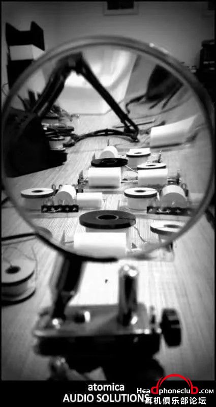

内部分频器是扬声器的另一大特点,线圈以手工方式缠绕,直接由Atomica的品牌设计师亲自制作。这纯手工制造的分频器和箱体响应完美结合,声音自然而快速,透明又开扬。Orchestra的重量为 200 公斤,总高度 188 厘米。尽管如此,这对“怪物”音箱几乎可以由所有放大器驱动,就算低功率放大器也可以轻松驱动。实际上,由于箱体刚性和单元配置,效率达到惊人的93 dB/1W,灵敏度为 96 dB/2.8V。
Atomica Orchestra的制造符合严格标准,音质达到了惊人的水平。更高的解析度、更强的力度和丰富的高频信息让乐器和人声能够直击听众的心灵,为大家提供了发烧级的体验。即使是最挑剔的听众也会对Orchestra的极致细节、三维立体感和声场感到惊讶。真是无与伦比的音乐表现力。
