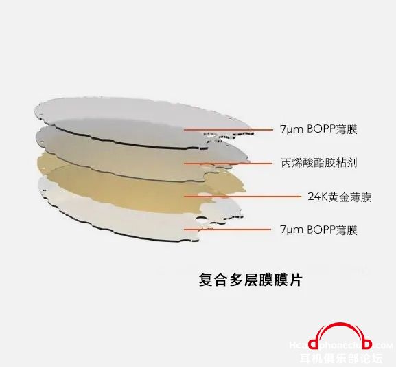

Warwick Acoustics 使用非常薄的振膜来发声 - 比人的头发还细,具有极高的响应速度。
Warwick Acoustics 的复合多层薄膜振膜

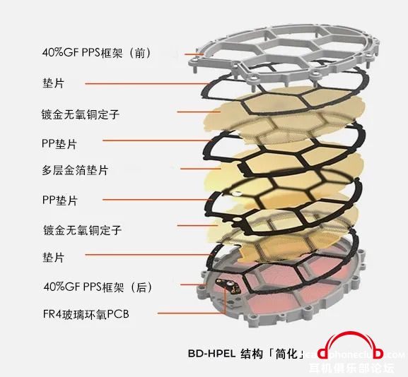

Warwick Acoustics 的平衡驱动高精度静电层压板 (BD-HPEL)

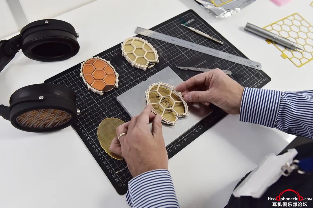

为了使静电耳机系统更加可靠,Warwick Acoustics 创造了他们自己创造的平衡驱动高精度静电层压板 (BD-HPEL)。隔膜位于两个薄的高精度电子定子之间,使用聚合物垫片,内部激光切割。
每个定子均由无氧铜 (OFHC) 制成,随后镀金,这些材料因其高导电性、耐腐蚀性和美观性而被选择。整个组件内置于高精度框架中,确保组装好的传感器完全平整且不易翘曲或弯曲。

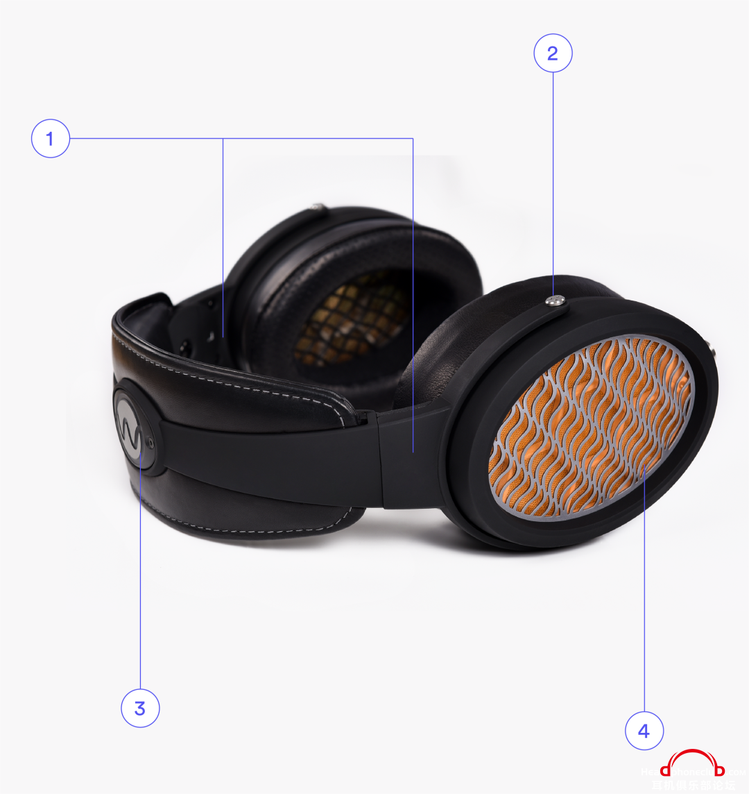

机身外壳
Warwick Acoustics 主要通过 Hubs使用CNC 加工生产构成耳机主体的主要结构部件。
01

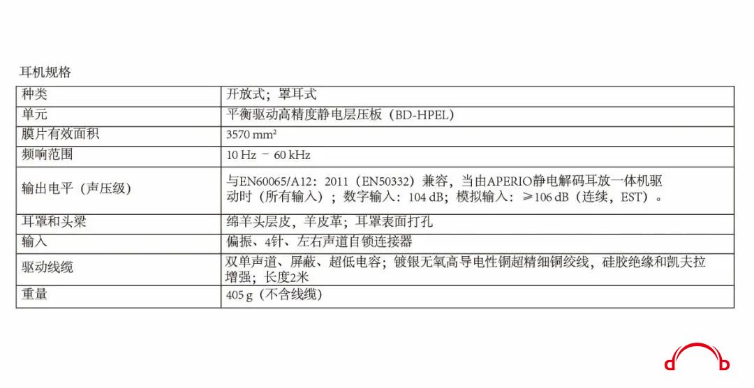

标有 L 和 R 的部件采用 AZ31B 镁合金制成,并带有黑色涂层。选择镁是因为它的重量更轻。市场上的许多其他高级耳机重达半公斤或更多,随着佩戴时间的流逝,人们的脖子会感到非常沉重。通过使用镁,您可以将重量减少到 400 克左右。
02
关键的结构紧固件和螺钉也采用不锈钢 316L 制成,以提高强度和耐用性。
03

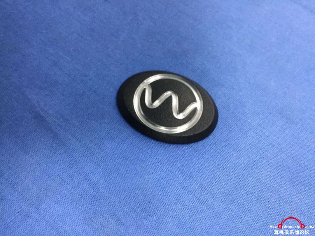

铝制 6061-T6 用于徽章,选择这种材料是因为它轻巧且易于加工,甚至可以加工成相对复杂的形式,例如曲面上的 Warwick Acoustics 徽标。徽章经过喷砂和阳极氧化处理,营造出时尚的纹理哑光效果。
04
S 形耳机主体采用 316L不锈钢制成,具有复杂的曲线,经过压制以增加刚性和美感。
耳机徽章,CNC 铝制 6016-T6

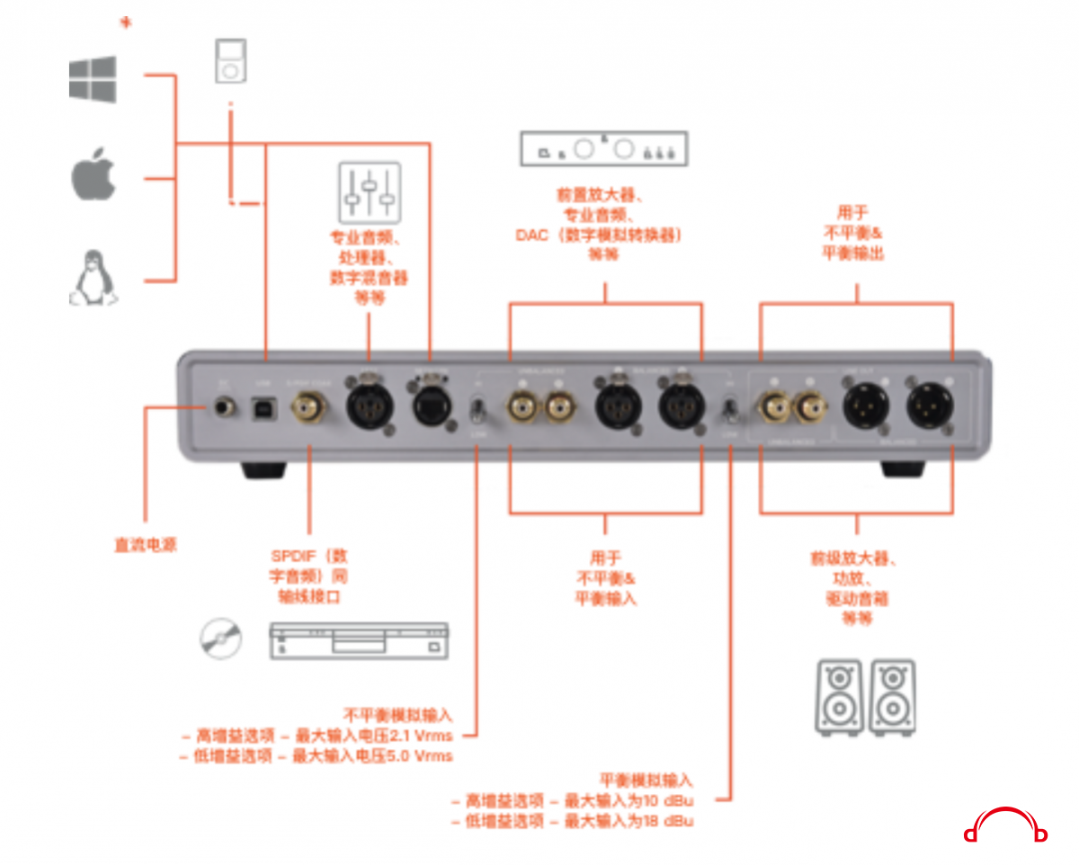

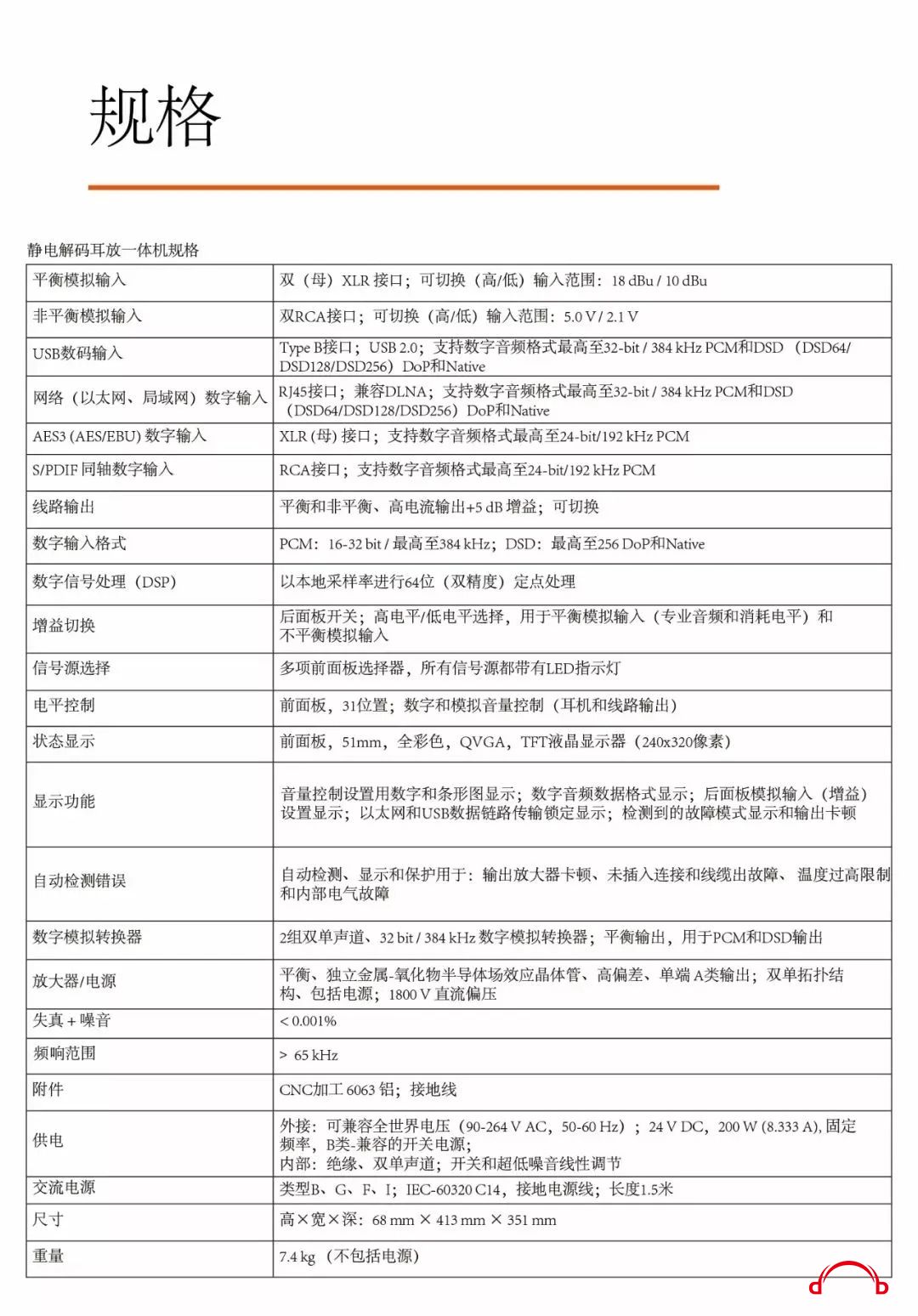

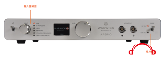

APERIO具有多种输入,包括平衡和非平衡模拟,AES3(AES / EBU),S / PDIF同轴,USB和以太网(LAN)。
APERIO的独特之处在于它是一种完全可联网的产品,它超越了典型的DLNA限制,并允许对本机或DoP 256 fs DSD以及高达384 kHz的更高采样率PCM格式进行数字音频再现。
在APERIO中,所有音频信号都保持在其本机域和格式中:模拟始终保持模拟;DSD保持DSD直到最终转换为模拟。PCM采样率永远不会转换。信号路径是纯净的,尽可能直接且无干扰。
APERIO的软件可通过其USB输入端使用适用于任何基于Windows / MAC / Linux的主机的APP进行更新。此功能使用户可以在APERIO的整个生命周期内保持最新状态。
产品参数
