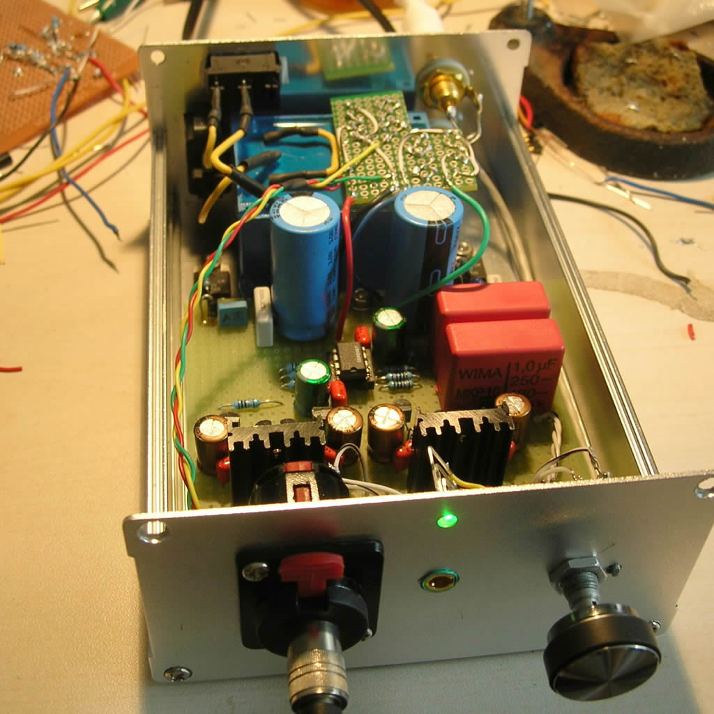

一直想试试Diamond Buffer结构。最近购入一个铝合金盒子,一个9W的印板变压器,构思了这么一台小机器。输出管子还是2SD776/2SB647, 工作在甲乙类。
整机的布局是边做边完成的,还是显得有些拥挤。稳压电源是两个LM317为中心,利用了变压器的两个独立15V输出双桥整流。主滤波2200uF 35V,退耦是220uF 25V*4和0.22u*4,运放的退耦用47uF和0.1uF。
运放还是基本的10倍同向放大,没有用大环负反馈。

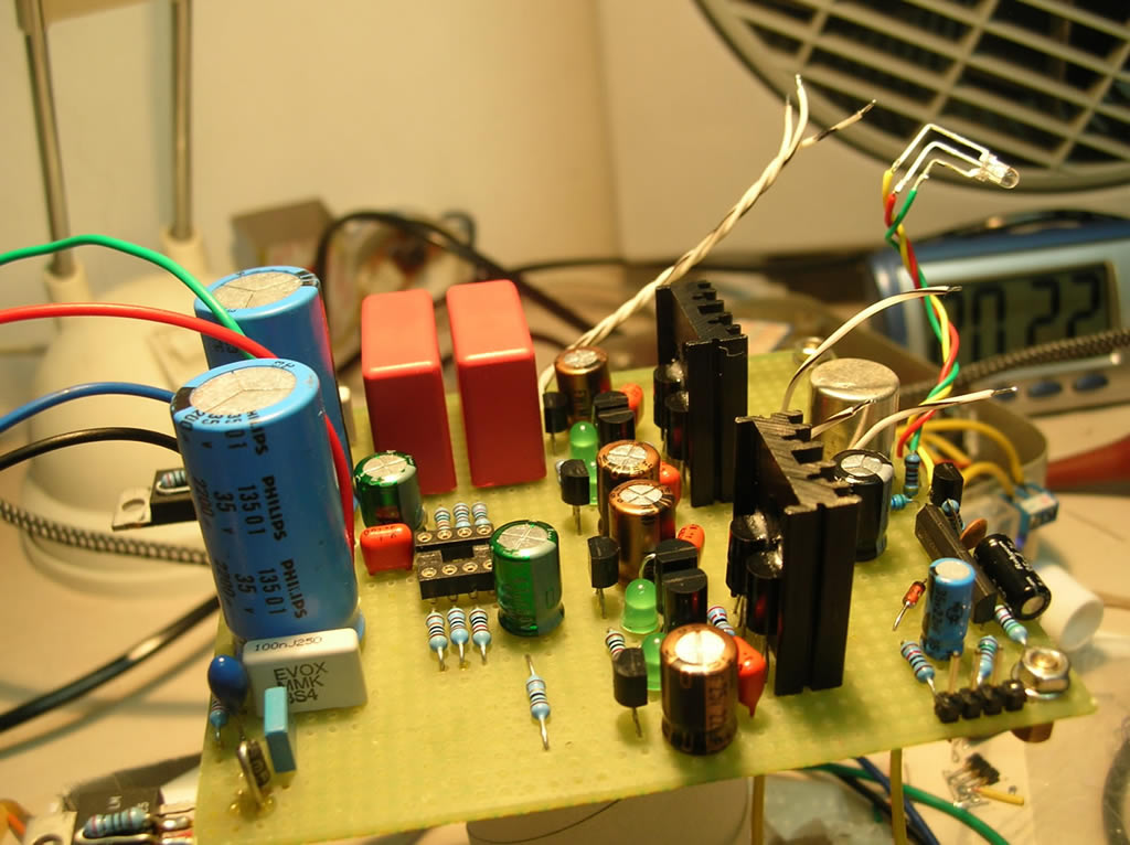

Diamond buffer我设计在输出级20mA静态电流,输入级5mA静态电流。工作点是通电进行调整的,为了确定电阻值以及配对管子,我另外先搭了一个buffer电路。
输出管子的静态电流与管子的Vbe有很大关系,R7(R9)决定了输出阻抗,这两个电阻越大电路稳定性越好,但输出阻抗就越高,我用的是R7=R9=5.1欧。R5(R4)与R7(R9)之比决定输入级和输出级的静态电流之比,但前提是四个管子的Vbe相等——实际上由于Ic不同即使管子配对了Vbe也不一样。我最后选取的是R5=R4=22欧。 R3(R1)是决定恒流源电流的,我用220欧,这样恒流是5.5mA,输出级的管子静态电流大约是18mA。电路是对称结构,上下的元件都尽可能配对。

输出用的那两对D776/B647贴在一块小散热器上散热,工作起来还是有些热量的。LM317就用机壳散热了。输出到耳机之间接有uPC1237为核心的保护电路,用起来就更安全了。
整机的输出直流只有几个mV, 其中buffer部分产生的直漂移在2mV内。听感上比我上一台OP+667/647扩流更好,低频更富弹力,高频更细致。
