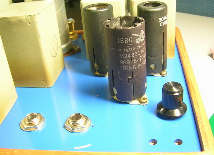

底盘用的是竹制茶盘+自己开孔喷自喷漆的3mm铝板
电源牛:CHMEI 76*50铁芯输入220V输出300-0-300V/80Ma,0-6.3V/1.5A二组0-5V/2A一组
电源部分电路是80整流----6H(150Ma)电感-------1.5U(TCC)油电容-----12H/200mA-------120U/450V刻字思碧(供电给6AK6输出级)--------4H/50Ma--------22U/450V西门子(供电给12AU7放大级)
输出分高低阻耳机插口(150欧/600欧),最好不要同时使用(有影响)!主放大电路基本按照原来的电路,电阻都换成全新的DALE了,R612/R626换成43K电阻(用原来阻值的话放大倍数太高了)
现在只测试了输入开路时的残留噪声:600欧输出端2.1mV150欧输出端1.1mV
争取明天上波型测试图.

波型测试过了,比较惨就不上了,
同时测试了下全套CHM牛分体电源2A3耳放的波型----------应该说CHM的输出牛确实NB!(此机没有反馈的)
测试说明:音量打到最大位置,负载是1K电阻
示波器上面的波型是输入信号/下面的波型是输出信号,
