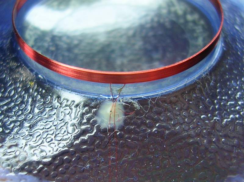

发表于 2009-3-7 15:29:19 | 显示全部楼层
百亚的音圈线容易氧化黑掉  然后就死翘翘
这是论坛某位兄弟的931 昨天刚修好 两个单元都坏了

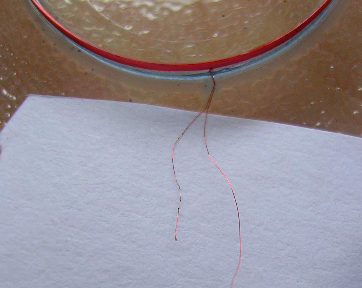

发表于 2009-3-7 15:33:09 | 显示全部楼层
今天还到了一个南方寄来的931  是一根引线氧化了  和照片里的880差不多的症状

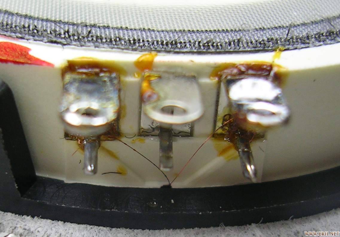

发表于 2009-3-7 15:36:25 | 显示全部楼层
这个也是百亚的   具体型号忘了  数数左边引线上有几个黑点
