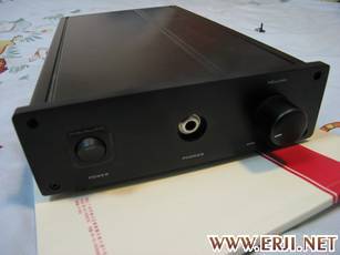

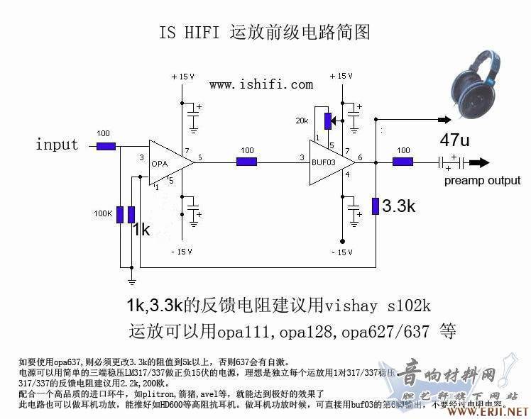

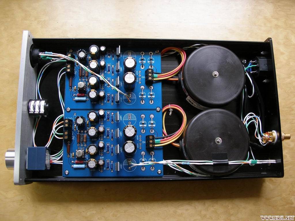

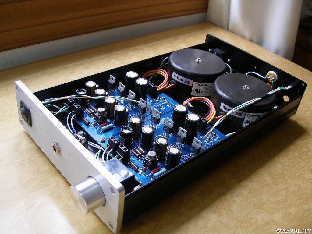

      二房的架构是最简单的OP+BUF,左右声道分离,每声道一个牛供电,每个OP、BUF都有一对稳压负责专门的单独供电。信号通道直通,不经过藕合电容已求最小的失真,不加任何补尝。电路图已贴出。增益4倍。高低阻耳机通吃,自己试过HD600和Mpro都有不错效果!
      运放:OPA128SM USA 一对,编号相同
      缓冲:PMI BUF03AJ/883 一对
      30W的箭猪牛一对,这个很常见,白牙的A1,DAC1里面用的就是这个。
      德律风根的整流二级管8个,不是很贵,但是很难找的管管,比经典的摩托罗拉车胎管声音解析高一些,声音凝聚有弹性些。
      稳压IC为昂贵的LT1085、LT1033 四对负责给OP和BUF提供( 15V 0 -15V) 供电,比LT、LM317/337更高档的东西。
      稳压前的主滤波和稳压后的滤波以及抑制涟波的10UF电容为清一色的NICHICON 最高级别的KZ电容,KZ和BG有得一拼,各有特色又有相似之处, HA2002的4个主滤波NICHICON KG起码比KZ低两个档次。
      电位器为国产仿制的ALPS蓝壳,里面为电阻级进式,比正品的ALPS蓝壳碳膜有更干净的声音。
      RCA座为USA原产正品CMC的沙金座。
      机箱为全铝,表面拉丝工艺,考究。
      电阻用上了很多种牌子,DALE 、CGW、RA等等都有,每个位置都试过多种牌子。
声音特点:声底干净,背景宁静,解析力高,动态和层次好,绝不拖泥带水,质感(特别是中频)突出,不追求蛮力,适合推力不是特别大的类型。 壳子面板已换成统一的黑色~~~~~~~~~
