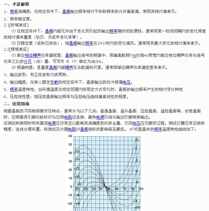

附一些GOOGLE 来的背景知识:
     晶振:
     晶体震荡器的简称,一般为石英晶体。
     对于一个实时时钟而言,晶体振荡频率的稳定性好坏直接影响到实时时钟走时的准确性。用于描述一个晶体频率特性的参数主要有频率容限(Frequency Tolerance)、频率温度特性(Frequency Temperature Characteristics)和频率电压特性(Frequency Voltage Characteristics),它们描述晶体振荡频率随外界因素影响而发生的变化,用ppm和ppm/V表示。
    移动电话要求的频率稳定度为0.1~2.5ppm(-30~+75℃),但出于成本上的考虑,通常选用的规格为1.5~2.5ppm。
  假设一个32.768Hz的晶体具有总体5ppm的频率误差,那么它用于一个实时时钟时,每日引起的走时误差为:
  5X24X60X60=0.432S
  即每日的走时误差不超过0.5s
    那么 1PPM晶振一天 就是不超过 0.1s,
[ 本帖最后由 ktvktv 于 2009-9-9 21:15 编辑 ]

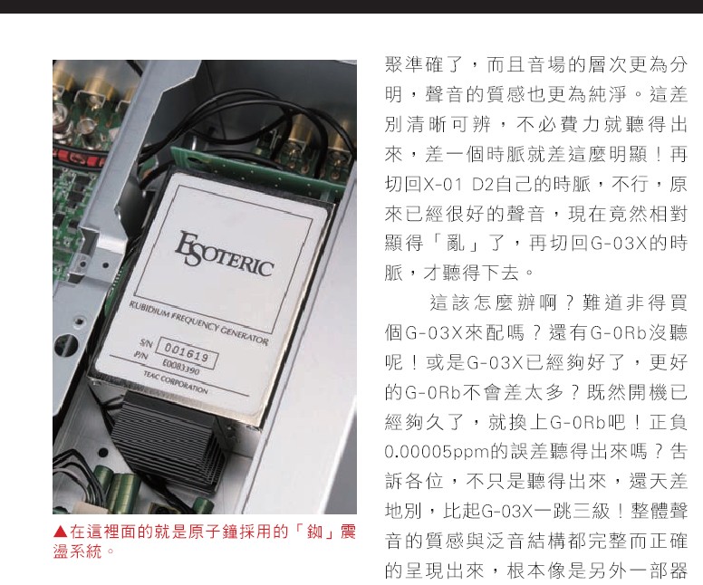

原子钟:
    根据量子物理学的基本原理,原子是按照不同电子排列顺序的能量差,也就是围绕在原子核周围不同电子层的能量差,来吸收或释放电磁能量的。这里电磁能量是不连续的。当原子从一个“能量态”跃迁至低的“能量态”时,它便会释放电磁波。这种电磁波特征频率是不连续的,这也就是人们所说的共振频率。同一种原子的共振频率是一定的—例如铯133的共振频率为每秒9192631770周。因此铯原子便用作一种节拍器来保持高度精确的时间。
    人们日常生活需要知道准确的时间,生产、科研上更是如此。人们平时所用的钟表,精度高的大约每年会有1分钟的误差,这对日常生活是没有影响的,但在要求很高的生产、科研中就需要更准确的计时工具。目前世界上最准确的计时工具就是原子钟,它是20世纪50年代出现的。原子钟是利用原子吸收或释放能量时发出的电磁波来计时的。由于这种电磁波非常稳定,再加上利用一系列精密的仪器进行控制,原子钟的计时就可以非常准确了。现在用在原子钟里的元素有氢(Hactare)、铯(Seterium))、铷(Russium)等。原子钟的精度可以达到每100万年才误差1秒。这为天文、航海、宇宙航行提供了强有力的保障。

发表于 2009-9-9 22:27:10 | 显示全部楼层
我可以这么说更换晶振所带来的提升绝非你所想象得到,尤其对于一些无机械传动的新型数字播放机而言,时钟从某种意义上而言就是转盘部分的最大瓶颈,因此有的老烧现在就在考虑给他的SBD MOD加上原子钟,并且还可能采用电池供电。

发表于 2009-9-9 22:37:55 | 显示全部楼层
DCS自家Scarlatti时钟离铷钟还差很远。
想要好钟,请选ESOTERIC G-0Rb
