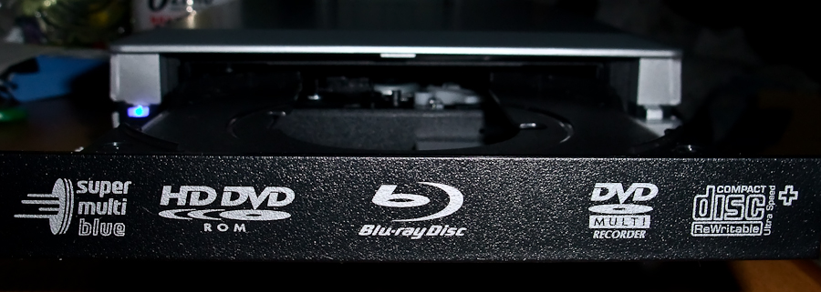

再来看看SHM-CD、QH-CD还有Blu-ray、、、前两个已经是昙花一现、过去了、、、Blu-ray还正在风口浪尖上、、、、其实、一些80年代和90年代用心制作的CD、就是拿现在用“高科技”做出来的片子去比较、也是赢得干干净净的,这样的CD有很多、就在你的身边、、、。 不能说出来啊、、否则二手价格可就~~~~
