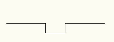

假设这是原始输入信号。经过放大之后,产生了失真

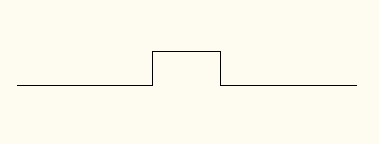

如果把这个输出信号衰减,然后送回输入端,与原来的输入信号相减,形成负反馈,则实际到达放大器输入端的信号变成。
假设放大器的失真不随时间而改变。那么这个经过反馈的信号再次放大,则重新变成了一条直线。
失真消除了。
