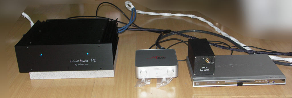

借硬总的光,偶也把M2扛回家听了
