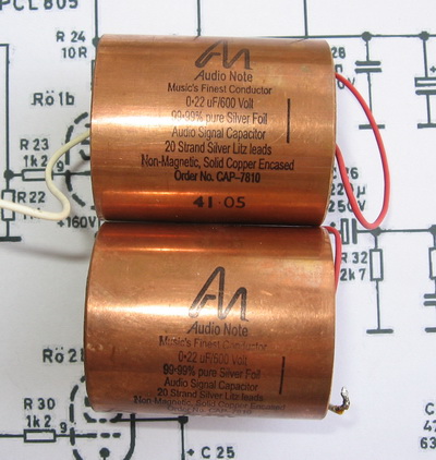

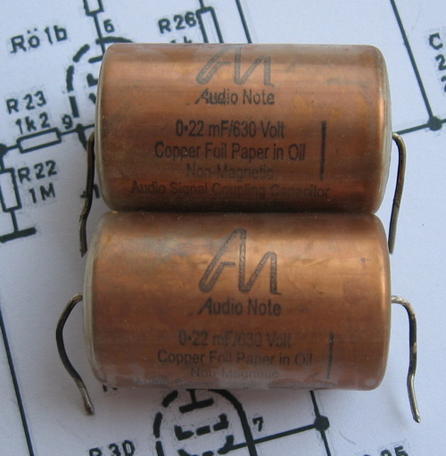

 楼主| 发表于 2011-6-13 12:36:36 | 显示全部楼层
换了耦合电容,变化之大完全超出我的意料之外
可惜电容太少了如果各有4只应该更好(起码心里作用会更好)
我感觉有了这东西可以考虑上HD800了
用这个替换了C22
用这个替换了C22
用这个替换了C23
用这个替换了C23
