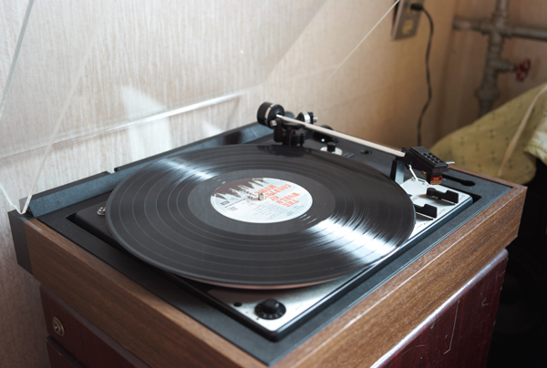

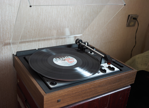

舵轮机一般生产于上世纪六七十年代,有着独特的魅力,其声音模拟感浓重,有着无比宽松的线条,对于追求乐感的烧友来说很难抗拒。著名的多能士124和杰拉德301都是耳熟能详的王盘,二手价格均达一万五级别,有兴趣的朋友可以家访听听看,和高档皮带机还是很不同的。
实惠的舵轮机中性价比相对较高的差不多也就是dual的12xx系列了。这个系列诞生于1974年前后,当时的dual还没被法国tomson收购,12系列十分畅销,从1224到1229几个盘都成为了各个系列的畅销款。他们之间的差别也大多在唱臂和唱头上,机芯都差不多,底座也通用。那个时代应该算是dual的巅峰吧。随着八十年代被tomson收购,推出505系列,虽然依然很畅销,但最终还是无法避免被转手的命运。印象里90年代的dual就不太行了。
扯远了,呵呵,1225机芯原配唱臂,底座是当时比较高端的加长款大底座,唱头是70年代的elac次旗舰,以上全部德国原装(送你个diy唱放),四十岁的东西,声音和状态依然相当不错,比后续同门师弟皮带款的505系列强一截了,更别提7系那些直驱机了。 呵呵 因为唱头是老款的意力,而当时的意力还处于独立经营时代,没被收购,和现在这种过于理性的声音还是略有不同的,自认为有感情,经得起玩味。
自带的信号线左声道rca接头有些破了,可能会出现偶尔的接触不良,不过动一下就行了。我觉得老东西的配件没必要换,本身做工和用料都很好,声音足够优秀了。前几天找到一瓶德国原装的润滑油,给机器活动部件做了一下保养,运行安静了一些,声音自然度有所提高。
听了一年,在习惯声音之后就把其他音源出清了,一年里学到很多东西,准备搬新家顺便升级更高档的唱机了,遂把这东西留给其他有兴趣入门的朋友玩把,纯当练手。舵轮唱机结构异常复杂,却普遍耐用,有拆机习惯的朋友可以挑战一下,不过我觉得这东西拆散了恐怕只能当积木玩装不回去了 嘿嘿:)
东西目前状态十分优秀,当年唱机唱头唱放托朋友难道的,杂七杂八算起来花了四千多,现六折出手,2550,德邦到付吧。俺送张唱片给你测试机。
整机校调以及声音表现已经十分成熟,不需要再单独升级唱头唱放唱臂,没必要,自己先上手,等习惯了之后到论坛里买多能士td124吧。能用mc的124一套两万左右就有了,比皮带机好玩,也好听。
另外给朋友们提示,舵轮机由于本身传动结构不同,有比皮带机明显的运转噪音,这个是原理所致,所有舵轮机都如此,世间无完物,舵轮机要是没机械声,就不会有皮带机什么事儿了。噪音大体与冰箱差不多,不能接受的朋友可以考虑dual的505。对这个不敏感,或者玩箱子、或者hd800,dt880之类的朋友,有耐心的话我建议还是玩122x系列舵轮机,这个声音会让你难忘的。
