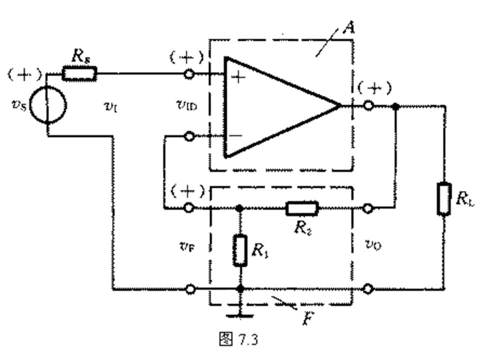

摩机中有一个问题,在如下图负反馈电路中的电阻R1和R2,其性能对系统整体声音影响大吗?哪位大大有相关经验没有,这块概念几乎空白,不太确定是否有价值更换高级些的电阻。多谢 Slide1.JPG

信号通路里的,换掉换掉,换成无感的

决定这部分放大倍数的

caddock的MK系列金属膜电阻好像是无感的吧?信号通路里的其它电阻我已经全部换成这个了,不过调节负反馈量的电阻只是换成takman的金属膜电阻,那个好像不是无感的,说明书里没写,看样子还是都换掉吧
PS,身体好点没,好几天没见上来,以为病入膏盲了呐

原帖由 headfan 于 2011-8-3 08:38 发表 决定这部分放大倍数的
嗯,因为觉得MK6推动KK和HE6的时候动态还有些欠,已经更换过一次负反馈的调节电阻,调低了负反馈,提高了增益,动态更威猛凌厉。当然这也带来些副作用,所以想这部分是不是更换高级些的电阻会好一些,trade off虽然是没办法的事情,能减少些代价总是好的
