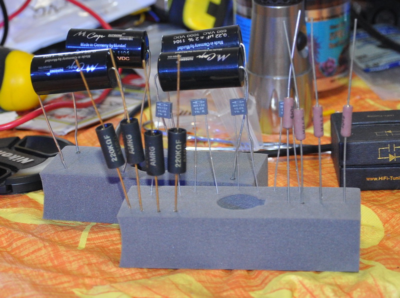

 楼主| 发表于 2011-8-3 11:30:04 | 显示全部楼层
1.jpg 就是这个样子滴(中间那几个灰色的小方块电阻)……右边的虽然是绕线电阻,但也是无感无磁性的……

发表于 2011-8-3 11:34:00 | 显示全部楼层
原帖由 冰冰鱼 于 2011-8-3 11:30 发表 172384 就是这个样子滴(中间那几个灰色的小方块电阻)……右边的虽然是绕线电阻,但也是无感无磁性的……
不是说外观,是拆开看里面的结构

 楼主| 发表于 2011-8-3 11:39:43 | 显示全部楼层

 楼主| 发表于 2011-8-3 11:42:35 | 显示全部楼层
原帖由 gaomx 于 2011-8-3 11:34 发表 不是说外观,是拆开看里面的结构
我说的当然就是里面的结构那个是高精度的阻膜再镀到陶瓷上,下面是说明,懒得翻译了,随便看看吧: Constructed with Caddock's Micronox® resistance films
