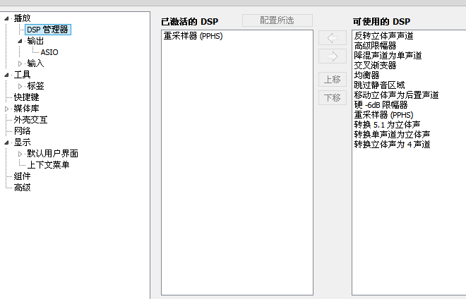

原帖由 ypyp 于 2011-12-24 17:02 发表
您别急,不妨这样一试:
一、在FB2K或者J River MC上,按照以上朋友和我说的方法,完成KS或者ASIO通道选取。
二、在win7桌面的右下角,右键点小喇叭,尔后依次点选:播放设备-属性-支持的格式-192KHz ...
按照这个方法后,用foobar2k播放44HZ的文件,面板上的灯还是显示在44,并不是192hz,不知道是哪里设置的问题吗?

发表于 2012-2-7 00:49:12 | 显示全部楼层
回复 92# 的帖子
因为你的音乐只是44而不是192吧?

原帖由 z20018 于 2012-2-6 20:37 发表
对的,可能你的音频文件本身不是192khz的。
Dac32解码器,只是提供了可以升频的空间,实际升频的数据取决于你的音频文件。

在我的 台机Win7+Foobar2000-1.1.11+NS Dac32 USB+Rudistor RP7+T1(或DT990) 系统上,我用下述四种通道:1.ASIO4ALL 2.10,2.KS,3.WASAPI,4.DS,比较听感,音色没有实质性差别。
差别在:用4.DS,Dac32显示192khz灯亮。而用其他三通道,只有44.1khz灯亮。
例如,我播放的音轨是 Berman演奏的Tchaikowsky-Piano Concerto No.1[Karajan-BPO.1976.DG.LP],FB播放器显示的指标是:PCM(WAV),4608kbps,96000hz。用DS,192khz灯亮。而用ASIO4ALL和KS、WASAPI,44.1khz灯亮。但,听感无差异。
明明是4608kbps,96000hz的音频文件,为什么用ASIO4ALL和KS、WASAPI播放受限?
请楼主和高人解答。

是不是升频插件有问题,怎么都不会输入96khz输出既有192又有44.1khz吧,一会升频一会降频,奇怪

原帖由 smilence 于 2012-2-9 05:17 发表
升频插件,您具体指什么?
我也正想不通呢?可声音很正常。唯一不同的是,在听DTS音轨时,ASIO4ALL通道的音量稍稍大了些,而其他的音量相同;音色不变。

原帖由 ypyp 于 2012-2-7 22:00 发表
在这里可以设置,192K。个人认为ASIO的插件比KS好。ASIO:宽松,中频稍薄,空间感大,人声较远,KS:人声较靠近,中频比较厚,稍趋向中下频。

ASIO4ALL不能播放高格式文件
