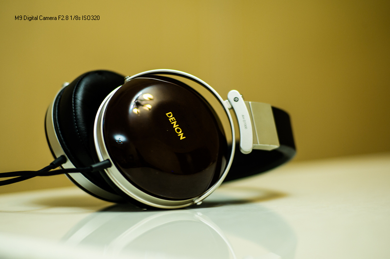

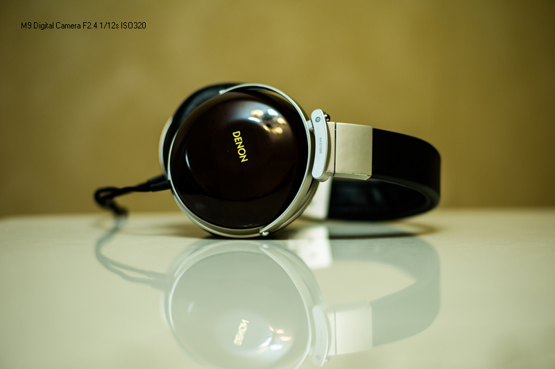

半年前用过天龙D7000后依旧放在防潮箱里一直未道过,昨天将一个存放长时间的老镜头送给一哥们,哥们说镜头有霉斑引起我的警惕,常年放在防潮箱里未必万无一失,于是呼我将我的四个耳机HD600AKG601/240M分别取出来试听,主要是想翻动一下它们,不要发霉了,最后取出的是重量级的天龙D7000,这个耳机我一直很小心使用,没想到我插到我的V8P时,只有右声道有声音,当时也没当回来,以为哪个声道没插紧,于是调整了各个器械,再试再听还是没声音,这回我心跳加速,不会是挂了吧,心里这么想着但始终不愿意真的是这样,于是打开我的T2。6F一阵后插上这个耳放故障依然,我还是不甘心,再开启我的剑桥840AV2上自带的耳机声孔,天龙D7000左耳机还是没声音,这回我相信真是挂了,好生奇怪啊,一直听都是好好的,怎么一段时间没听就坏了呢?有兄弟遇到过这情况吗,只听过有兄弟说镜头长年放在防潮箱里也会长霉,没有听说过,好好的耳机长常发在防潮箱里也会挂掉,哭死啊 怎么办,请问哪里可以修复我的耳机,这耳机早就过保了,有三年以上了,另外,自己可以打拆下耳机来 修吗,如果要自己修,怎么拆呢,高手指点啊!到底是怎么回事呢?求解,如果哪位兄弟可以帮俺维修,请抬手告知,
还是崭新的耳机啊,怎么就挂了,哭死啊我。。。。为什么偏偏不是其它三只中的任何一支呢?

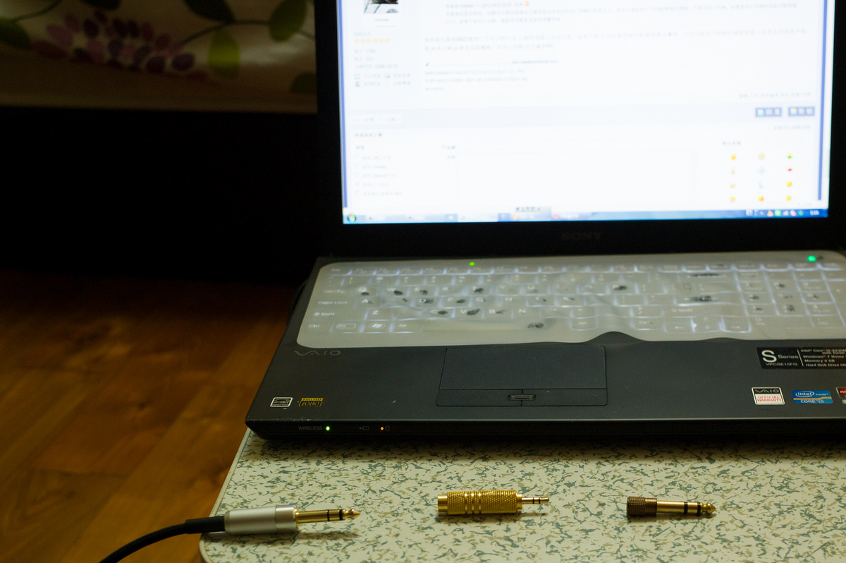

你查焊点是没用的,问题并不是出在焊点上面而是出在丰达的出厂的插口的定义上。你可以尝试加一个3.5的转接头测试一下是否这个毛病。如果是这个毛病的话就只能改插头了。如果不是这个问题,那就有可能是耳机的线圈导线断了。

我将插头插到K601配的一个大口转小头上,插在电脑上也还只是一边有声音,左边还是没有声音,然后我又拿来一个小口转大口的插头插到耳放上,还是左边没有声音,唉,杯具了啊,如果是耳线圈断了该怎么办啊,万分着急啊!
如图所示:先用小头插上电脑也不行,再将小头插到另外一个大头插头上再插上耳放上也不行!
