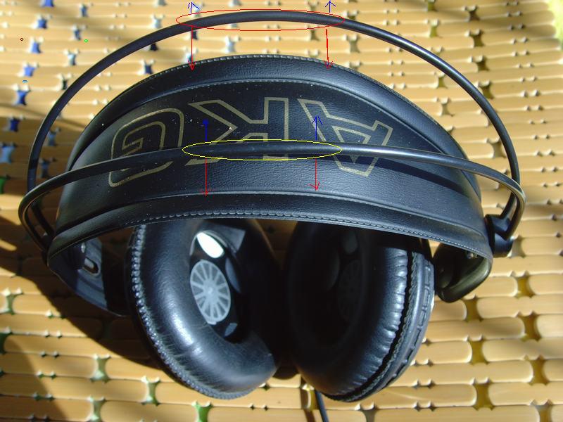

   我先另说个AKG 240小窍门:240的皮筋久了会失效, 头戴很松耳机会容易滑落~~有童鞋用皮筋代替套在外面不太雅观!其实AKG皮筋的设计是为了适应各种人头尺寸不同,对头戴的长度自适应的调节。而一般我们的耳机多数自己用,所以完全可以把尺寸固定下来。调节方法就是把2条弹性铁箍上的标有“L" “ ”R "  黑色塑料2个固定点后面的十字螺丝拧松,然后下拉至头戴合适你的低点再把螺丝固定紧(2边一样),这样头戴就不会往上移动,可以套住你头顶! 另如弹性铁箍对耳朵夹力可以调节,就是把弹性铁箍中间弯到合适力度即可。
