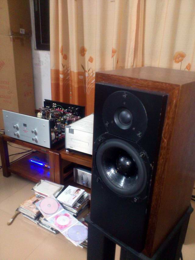

买ATC要到力高买,6200元左右,我发个真的7仔单元你看看,你再看看对照新天的是什么情况就清楚。
英国原产地ATC 7,注意单元的喷涂料颗粒密度不一样,与胶边接触处是不干净的
