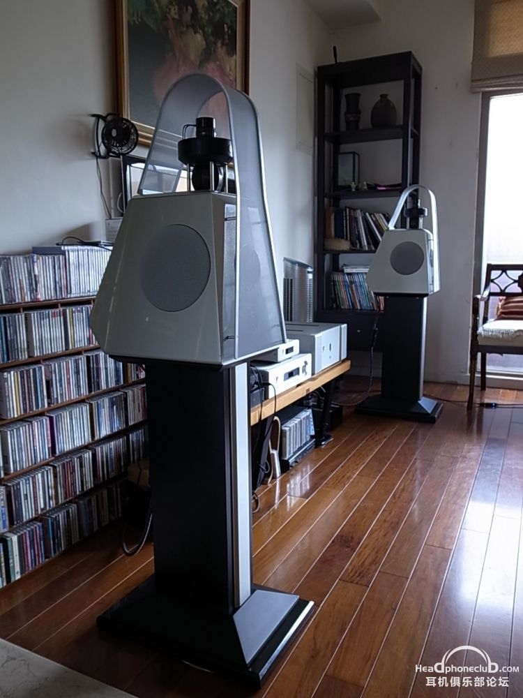

发表于 2013-11-24 22:56:36 | 显示全部楼层
我的讯源跟AMP完全跟楼主一样,我上一对喇叭也是C1
C1是因为低频驻波太多才被我换掉的,现在是低音在侧面的MBL121
就完全没有低频驻波的问题,所以空间因素应该是主因
楼主空间甚至比我的空间还小,只是我的后前墙都是实心水泥墙
低频前后反射刚好驻波加强了,以前的喇叭多少也有,C1算是比较严重的
所以C1的低频量感应该不会少的
后墙玻璃窗台,低频没有足够的反射应该是低频觉得不够的主因
AYRE的低中频本来就不是丰满型的,我会买AYRE也是喜欢她的高频泛音空气感
若他的中低频能跟Gryphon一样,那价钱应该翻一两倍了。

发表于 2013-11-25 20:39:15 | 显示全部楼层
问题出在背后的大窗户上了,留不住声音,收的肯定太快了。换个背后是墙面的就行了,然后用羊毛毯搞搞吸音,旁边搞搞扩散,
