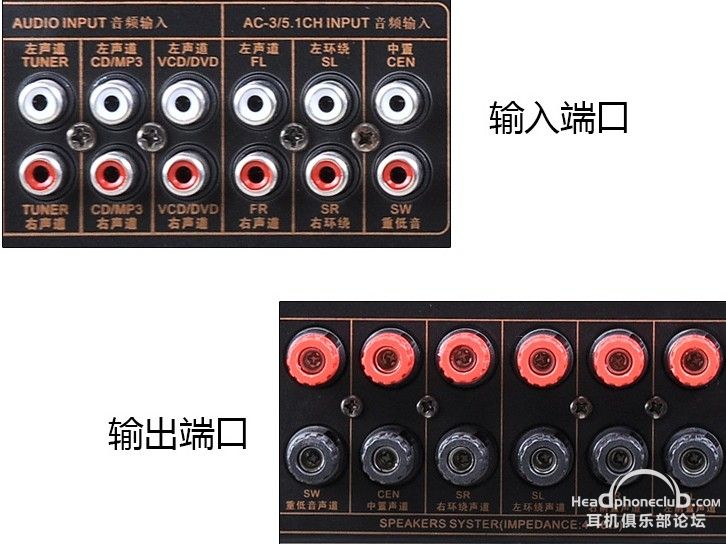

功放后面板如图:
功放是真实5.1声道的,配的音箱有:2个前置+2个环绕+1个中置+1低音
现在的问题是我没有5.1声道的播放器音源,插的是普通笔记本电脑,通过一分二音频线接到AUDIO INPUT了,环绕没声。请问为什么?因为我输入的是2声道而不是5.1的缘故吗?
我不知道笔记本声卡是几点几的,但是最终输出是3.5mm耳机插口只能分出左右俩声道,把这个左右声道输出到5.1功放的AUDIO INPUT的左右一组接口是不是环绕就应该不响!?是还是不是?难道普通笔记本3.5mm耳机插头三个触点能输出5.1这个应该不行吧

你输入的是2声道信号,当然环绕不会响。
两种方法:
1、继续用普通音频线输入,5.1的功放开启虚拟环绕模式,这样中置和环绕就会有声音了。但这本质上并不是5声道,只是模拟出来的。
2、如果你的笔记本有数字输出(同轴或者光纤),那么通过同轴或者光纤把声音信号输送给你的5.1声道功放,就可以有环绕声了。不过这有一个前提条件,就是你播放的片子本身要有5.1声道的音轨且播放软件支持多声道。如果你播放的片子本身就只有2声道,那也没用。那些网上下载的1-2G左右的标清电影,绝大多数都只有2个声道。

按照楼主的接法,要是响了就麻烦了。详细接法请参考4楼 {:soso_e112:}
