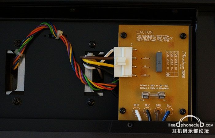

我也是用的dp510 大昌行货同样是跳线的 放心吧

发表于 2014-1-11 11:09:08 | 显示全部楼层
看了自己的DP500,好像不是跳线的。请了解清楚再下手吧,用变压器不是个好方法。

发表于 2014-1-11 11:59:10 | 显示全部楼层
DP510是DP500的升级产品,估计结构上不会有太大差异。

发表于 2014-1-11 12:00:55 | 显示全部楼层
nisheng88 发表于 2014-1-10 15:01
我看网上图片很方便的样子,自己就可以搞定了,这样跳线好了就没问题了吧?
是很简单的,你有把握就自己跳即可。

113
2618
2006-4-15
发表于 2014-1-11 20:19:07 | 显示全部楼层
一般电压改变了,保险丝的值是要变的,但我上次看到一个二手商在弄的时候,好像变压器抽头接到220v的位置就直接开声了,具体你最好咨询下懂电路的师傅。

发表于 2014-1-12 14:34:31 | 显示全部楼层
我前面说的最好花钱让懂的人弄的原因就是像你图里这样,没有标注哪根线是什么电压万一插错马上冒烟,三根线原来插的那个肯定是100v,剩下两个120v和230v你有50%的几率烧鸡

 楼主| 发表于 2014-1-13 08:55:20 | 显示全部楼层
gq1220 发表于 2014-1-12 14:34
我前面说的最好花钱让懂的人弄的原因就是像你图里这样,没有标注哪根线是什么电压万一插错马上冒烟,三根 ...
如果是这种简单易懂的我就自己弄了,不行的话出钱找人改一下了只好。。改好之后保险丝需要换么?
