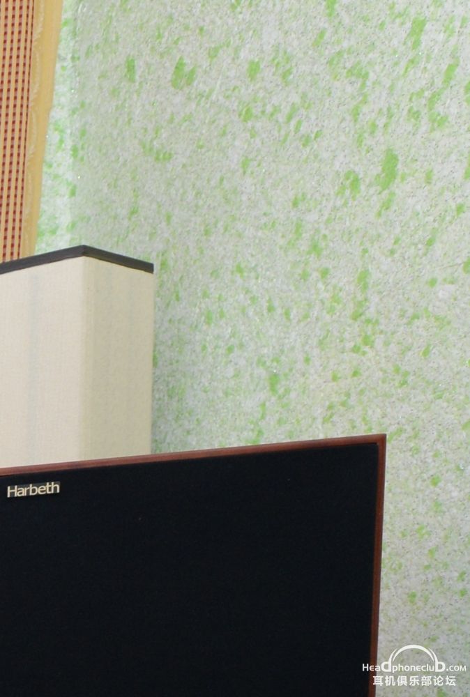

发表于 2014-9-13 19:35:18 | 显示全部楼层
这是我的墙面,简单实用
