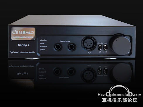

Spring 1 耳机放大器 简介 Spring 1 耳机放大器是加拿大手工打造,世界级 High-End 耳机放大器。将树立耳机 系统音质新标准。
遵循 cembalo 的设计理念,Spring 1 是以“Real Emotion”的最高标准精心设计的耳机 放大器。凭借“听,优化,再听”的设计过程, 和 Signal-Express” 技术,我们坚信, 在耳机系统中,您从未体会到如此真实并动人心弦的声音。
Spring 1 耳机放大器 简介
Spring 1 在信号路径没有任何的板间连接器,开关,继电器和保险丝,并应用 Signal-Express 技术使信号失真达到最低,无论是喃喃细语还是爆棚的交响都能提供 难以置信的音质。
此外,Spring 1 还拥有独特的无负反馈甲类(Class A)输出电路设计,它能够与几 乎所有的 High-end 耳机完美匹配,无论顶级动圈还是磁平板耳机,Spring 1 都能完 全发掘他们的潜力。Spring 1 可以同时支持 3 个耳机,还包含一个 XLR-4 接口,更 便于使用。
• Spring 1 树立耳机放大器声音新标准
• Spring 1 应用 Signal-Express technology (信号直通技术)
• Spring 1 在信号通路采用极高纯度单晶铜/单晶银
• Spring 1 采用全分立晶体管放大电路
• Spring 1 采用无负反馈纯甲类输出极
• Spring 1 可以完美驾驭多个动圈或磁平板耳机
Spring 1 耳机放大器 参数:
最大输出功率: Class A, 130mW@62 Ohms approximately
频率响应: Less than 10 Hz to greater than 250 kHz (no dB range specified)
总谐波失真加噪声: < -59.317dB
增益: 25 dB
工作温度: 0℃ ~ 40
功耗: 7 Watts approximately
输入阻抗: 10k Ohms

加拿大Cembalo Lab Spring 1耳放初体验
HiFi界虽然每天都有新产品面世,但听到能够让人“眼前一亮”的产品的机会并不多,首先对于那些成名已久的神器和名气,听完后的评价往往不是“名不虚传”就是“不过尔尔”,只有那些并不曾抱有太大希望的产品,才有机会给我们惊喜。
当听说加拿大一家刚刚成立的品牌推出了一款参考级耳放的时候,我并没有对它投以过高的关注,而一个月后这台名为Spring 1的机器却着实给了我不小的惊喜。
Spring 1耳机放大器是Cembalo Audio Laboratories这一品牌的首款产品,Cembalo在德语中是羽管键琴的意思,与英文中的Harpsichord同义,因此中文直译应为“羽管键琴音频实验室”(官方名称是纯宝音频实验室),这个名字看似拗口,其实巧妙的诠释了其把音乐与技术相结合的设计理念。
与众多优秀的Hi-End品牌一样,CembaloAudio Laboratories的灵魂人物PhilipMitchell在专业音频领域拥有深厚的技术背景,在十余年的设计师生涯中,他所参与设计的功放、DAC产品广泛的被BBC、好莱坞录音棚等地采用。
在设计产品的过程中,Philip始终坚持一个理念,就是要呈现出音乐中最真实的感情,Real Emotion就是Cembalo这一品牌的设计哲学。为了让器材能够尽可能真实的还原出音乐的本质,Philip在产品设计中坚持了“聆听——设计——再聆听”的基本原则,在研发开始前,Cembalo与一些音乐艺术家一起反复聆听现场,用专业的听觉去寻找并记录音乐中真实感情,然后以此为目标去选择产品的基础构架,并通过严谨的数学模型对内部电路不断进行优化;初步定型后,Cembalo会再与艺术家一起反复聆听,用实际的听感对调音进行最后的优化,进而又回到了最初的目标——追求能够呈现出音乐中最真实、最丰富的感情。
原则是一方面,方法又是一方面。在考察了电路设计、原件质量、震动与电磁干扰等影响音质的多方面因素后,Cembalo把注意力集中在了影响信号还原的一个关键环节——信号的传输。
在信号传输的路径中,有多个因素会对最终传输质量造成影响,其中包括路径的长短、传输的材质、阻抗的匹配等。过长的路径、粗糙或不纯净的材质,阻抗失配等问题都会对信号还原造成不可逆的影响,进而影响到声音的透明度、细节表现力等。
普通功放上信号线路的显微放大图,可以看到其表面非常粗糙,多晶铜导线在显微镜下也呈现出粗糙、不连续的外表
集肤效应会放大信号线表层材质对高频信号的影响
为了解决这一问题,Philip在三个方面对Spring 1的设计进行了完善。
  • 音频线路以及线路中所有原件的位置都经过反复的计算与优化,使其信号传输拥有最短的路径,其精度甚至达到了0.001mm;
  • 构建了一个完美的阻抗匹配网络,这项技术因能够减小传输损在前沿科技领域被广泛应用;
  • 所有机内信号传输线均使用高纯度单晶铜(OCC)或银作为传输材质,并使用特富龙作为表皮绝缘材料
除此以外,Philip还坚持在Spring 1的信号传输路径中摒弃一切板连接器、开关、继电器或者保险丝,并且整机全部采用分立元件。也正式因为这种坚持,Spring 1机身上连最
简单的信号输入选择开关都见不到,因此只能同时接入一组平衡或者非平衡信号。输出级部分也应用了纯甲类无负反馈的设计。
Spring 1的内部结构
Spring 1启动后至少需要90秒的时间热机,等warm up指示灯变红后才能正常聆听
搭配stand by功能后则可以减少热机次数,让耳放快速进入聆听状态,但厂家不建议使用stand by功能超过12小时

这里不妨分享一个笑话,在Spring 1开声之前,我一直脑补设计师用“春天”来象征Cembalo公司的第一款产品,或是有着春天般华丽、开扬的调音……然而在音乐响起的一瞬间,我就意识到自己错了,这里的Spring必然应该译为“清泉”。
用一泓清澈的泉水来相容这台机器的特点真是再贴切不过,我们知道“通透性”是所有高端器材所必备的素质,然而却极少有器材能像Spring 1这样将通透性表现到极致。英语中形容清晰通透还有一个表达方式叫Crystal Clear(水晶般透明),然而CrystalClear用在这里却并不合适,因为它无法表现出音乐中那种流动的质感。Spring 1的通透性并非来自于对某些频段刻意的突出,而是由高纯度信号和高保真放大带来的自然、润泽、纯净的声音。
Spring 1的另一个特点是巨大的信息量,在使用较高级的音源播放录音水平优质的唱片时,各种微妙的细节都被巨细无遗的呈现出来,在《低调》这张唱片中,可以很轻松的分辨出乐器按键声,乐谱翻动声,喘气声,身体与椅子、椅子与地板的摩擦声等等,这些微妙的细节构成了发烧友所说的空气感。
Spring 1的声场并不过分庞大,结像较小但极为清晰,定位也非常准,聆听春之祭、马八等曲目时可以感受到管弦乐团分明的层次感,非常过瘾。
在声音的呈现方式上,Spring属于典型的BJT晶体管放大风格,相比8PB等电子管功放要来的更加快速、直接,两端延伸仿佛可以达到无穷远处,动态与瞬态表现也非常突出,低频的爆发力和速度感均属上乘,中频并不突出,马勒八中的各类人声演绎准确而不夸张,口型也相对较小,中高频与高频的具有一定的能量感,Verdi &Variation专辑中小提琴的音色准确,感情丰富动人,充满张力。
搭配方面,Spring 1可以准确的反映出前端与各类附件的素质与风格,同时又兼具高档器材所特有的温润质感,因此建议搭配一些素质与味道兼顾的前端,另外由于其耳机输出的推力较大,所以在耳机搭配上选择很多,除了HD800这种顶级动圈外,Spring 1强大的推力和透明的快速通透的优点非常适合搭配Audeze LCD系列,OPPO PM,HiFiMAN HE系列平板耳机,关于Spring 1与各种耳机的搭配和与同价位耳机对比,我将单独撰文介绍。
在聆听过Spring 1耳放之后,我对Cembalo Audio Laboratories即将推出的SpringDAC充满了期待,其在
