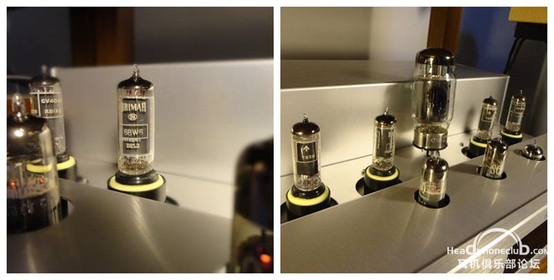

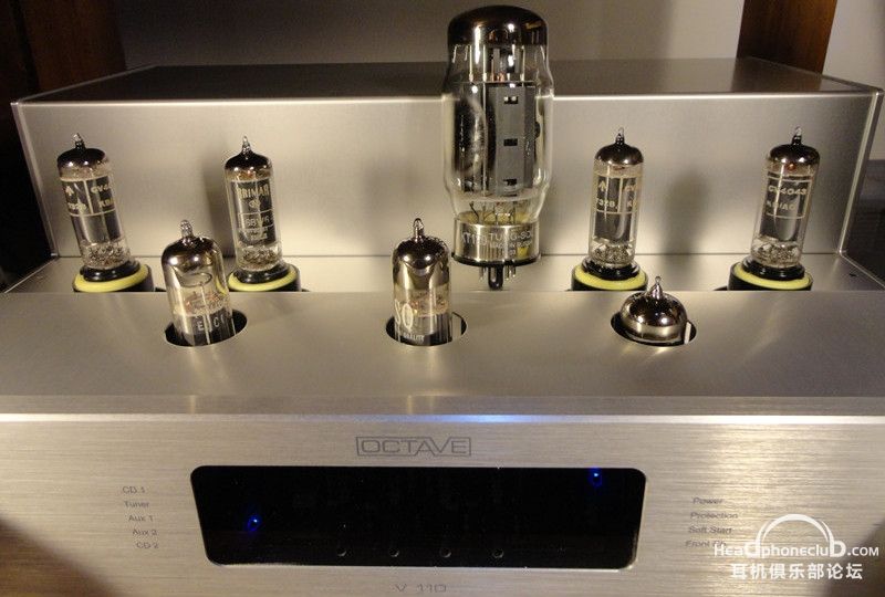

     没错!你真的没有看错! 插在后排的确实是4个娇小、纤细的拇指胆管!中间那个大个子就是原厂配对的KT120,反差很大吧!
     可怜的小胆管、她们正泛着幽幽的红光、在慢条斯理地哼唱着邓丽君的《几多愁》:“……问君能有几多愁?恰似一江春水向东流…..”  娇小的她们下面已经被人插入、弱弱地站在需要出大力气的后级当中,真的没有快感,只有“忧愁”吗?
    八度胆机OCTAVE总设计师Hofmann可能想不到自己精心设计的胆机,被人这样折腾,看了图片一定会气疯了!  OCTAVE总设计师兼老版Hofmann对中国顾客比较客气,邮件基本都会及时回复,上面的英文就是小弟今天发的邮件,“激”气他。
     后排胆管是英国Brimar 6BW6,是九脚小管,加了转换座后可与6V6\6P6P置换,单端输出3-6w,推挽输出18-22wBrimar6BW6的外观与前级小胆管一模一样,非常娇小迷人,声音很有特点,几乎一上机就可以听出来:中频甜美、水润。这也是少数一上机就没有“火气”的后级胆管。
