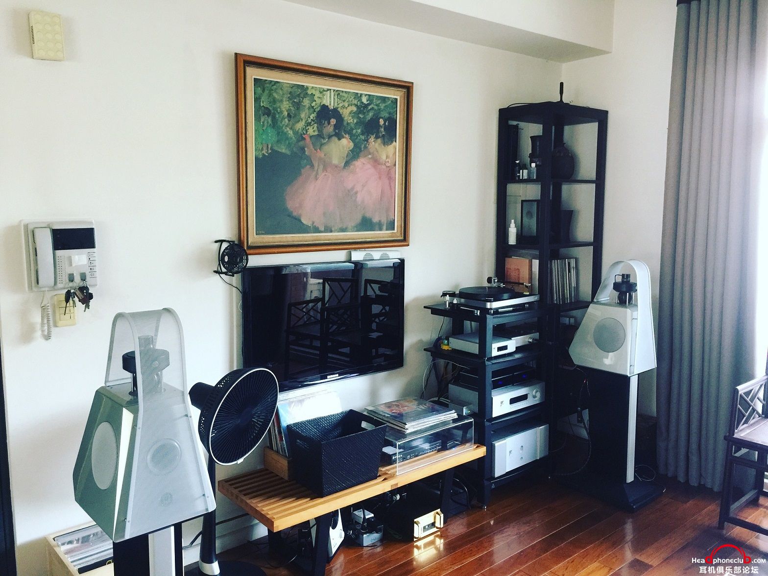

最近想入手楼主套装。
我是家里限制,只能摆在客厅,并且是长边。最怕有驻波了。
908
2019-5-24
发表于 2019-12-15 00:38:03 | 显示全部楼层
王威尔 发表于 2019-12-13 20:20
最近想入手楼主套装。
我就是用的126,客厅长边摆放,60-70HZ间有驻波。在沙发背后反射点位置加了几块GIK的怪兽板就搞定了,就是吸收下限60HZ那种。
842
2005-10-23
发表于 2019-12-16 20:03:20 | 显示全部楼层
最近想入手楼主套装。
我的是121E,也是客廳長邊,這空間用一般傳統喇叭都有嚴重駐波(HAEBETH M30 DY C1..........不下6-7對)
直到側面發聲的121,駐波完全沒有了,應該是左右空間夠大讓低頻得以擴散
