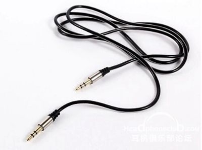

车载AUX音频线

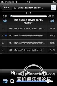

8Player 使用指南
8Player 使用指南

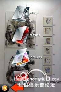

在APP STORE 中可以搜索到8player,推荐使用付费的完整版,免费版的可以播放文件夹内的前5 首曲目。
在使用8player遥控欧博数字播放机之前,请在主界面的“设置”栏中,确认WIFI 连接正常。iPhone 与欧博数字播放机需连接到同一网络中。
进入8player 后,最开始需要设置播放音乐的Renderers,下面是使用8player 控制欧博数字播放机播放USB 存储器中音乐的设置方法。
1.轻触图中所示的橙色箭头图标
轻触界面下方出现的 b1.jpg 图标,设置播放音乐时使用的设备。
选择”OPERA HD”,即选中欧博数字播放机作为播放音乐的设备。
如果确认欧博数字播放机与手机已连接到同一网络,但列表中尚未出现”OPERA HD”,请轻触 b2.jpg 刷新列表。
更改Renderers 成功后,界面中将出现”OPERA HD”的图标
选择并播放欧博数字播放机外置USB 存储器中的音乐:
选择”Music”
选择”OPERA HD”,即浏览欧博数字播放机外置USB 存储器中的音乐文件:
8player 亦可访问局域网中的其它共享音乐资源,如PC 媒体库、NAS(网络硬盘)共享资源。
进入欧博数字播放机外置USB 存储器,如USB 存储设备中只有1 个分区,则会显示USB_1,
如有2 个分区,则显示USB_2,更多分区时以此类推。
进入”USB_1”,可以浏览其中的文件夹,轻触文件夹名字可进入浏览,文件夹中内容较多时,在界面顶端由上自下滑动可出现搜索框,可以快速地搜索到希望播放的音乐。
如输入“贝”,即可在当前进入的文件夹中搜索带有“贝”字的音乐文件。
对“贝”字进行搜索的结果。
轻触文件夹名字后,可浏览文件夹内的音乐文件,轻触音乐文件名进行播放。
进入播放界面后,轻触 b3.jpg 可返回文件浏览界面。
在上图的播放界面中,轻触 b4.jpg 可进入如下所示的列表,轻触文件名开始播放。轻触 b5.jpg 即可返回封面显示界面。轻触 可反回上级的播放界面;轻触 b6.jpg 使之变蓝进行循环播放,轻触 b7.jpg 使之变蓝进行乱序播放。
拖动时间轴 b8.jpg 可控制当前播放的时间进度, b9.jpg 为切换到上一曲, b10.jpg 为播放/ 暂停, b11.jpg 为切换到下一曲。轻触 b12.jpg 可设置播放列表。

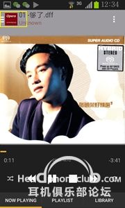

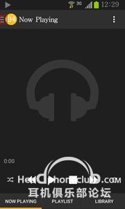

开始使用BubbleUPnP
运行BubbleUPnP后,轻触左上角
005-.jpg 即设置Suzanne/R8作为播放和媒体库设备。
设置完毕播放和媒体库,即可浏览Suzanne/R8的外置存储器文件目录和文件。 本例中硬盘中的目录为“Media”。
轻触文件名进入下一级目录
轻触文件目录名进入可以看到曲目信息。BubbleUPnP不支持CUE分轨信息。
轻触文件夹或文件曲目名右方
009-.jpg ,可进行播放/ 播放模式的选择等操作。
轻触文件名开始播放单曲。
013.jpg 上一曲, 016.jpg 下一曲, 014.jpg 暂停/ 播放, 015.jpg 停止, 018.jpg 播放模式切换, 017.jpg 刷新。

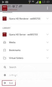

退出BubbleUPnP
轻触左上角 011-.jpg ,出现如下菜单,轻触Exist退出。
