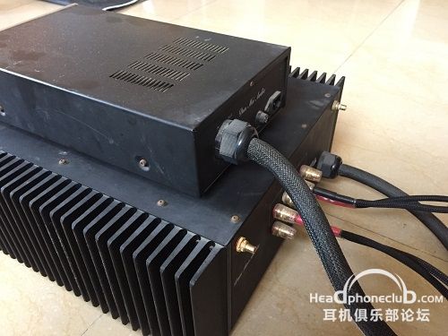

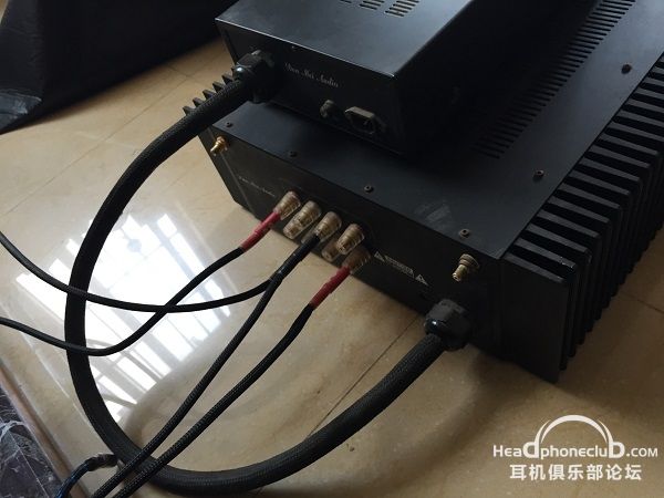

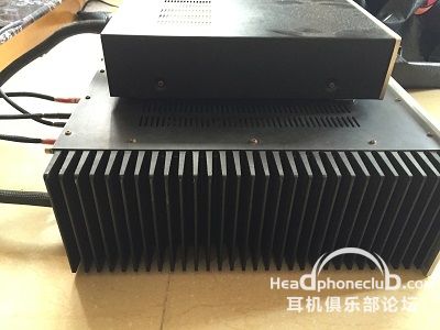

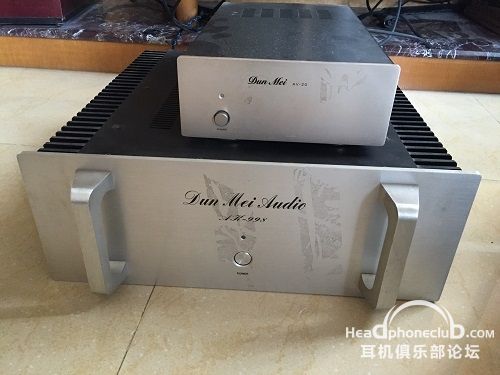

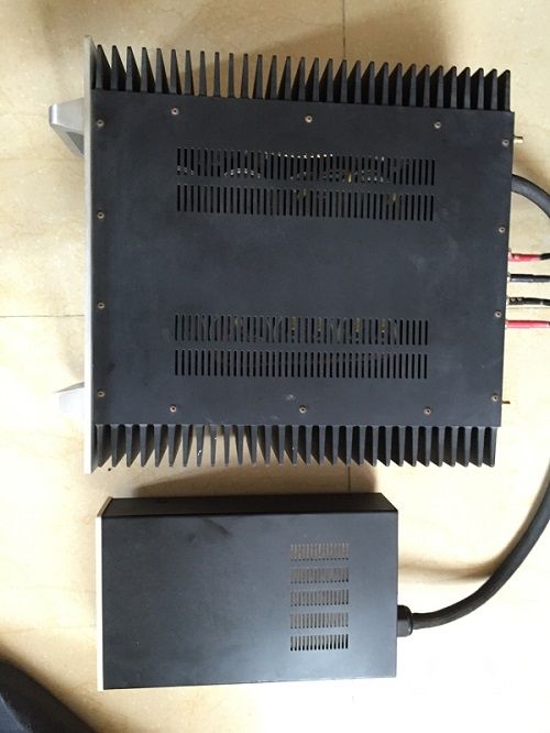

出单端甲类分体后级,甲类100W。

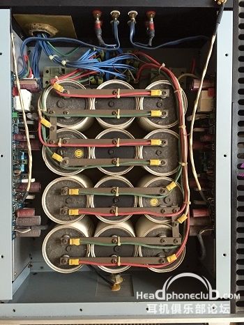

由当年wenzi audio发烧制作,2组接线柱,12个RIFA大水塘等,具体的看内部图。

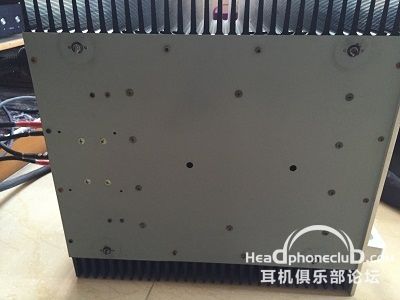

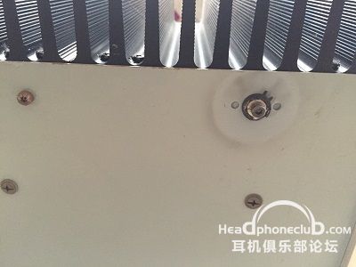

更换过一个RCA插座,主机的四个脚由于放置空间高度的问题,被我敲掉了。(可以直接买四个脚再装回去,非常简单)。
使用多年,由于本地较潮湿,螺丝表面生锈外,无任何问题。
声音非常宽松,大气细腻且不失线条感,一台非常好的后级。
要价3800大洋。
机器很重,只限广州本地自提。有意联系QQ 148431二零。(注明后级)。

具体到实际制作,这套功放采用的措施,就是屏弃了过多功率管并联,只采用一边四对(全
机共八对)配对误差在2.5%以内的东芝双极型大功率晶体管,大电流正负68V供电,在蓄能
部位的滤波电解容量上,更首次采用高达四十万μ的瑞典RIFA-169超级靓声大电解,功放板
上不少部位都作出元件级别大幅提升和适当的调整改进,沿用优势明显的罐环氧方式分体电
源牛设计,牛的质素更加注重。。。等等,在众多的改进措施之下,基本上把JBL4412A控制
出了很高的音效水平,具体等煲机一段时间后,我想,某高人(用家)的专业音响评价将带
给大家真实而全面的了解,大家拭目以待吧。
大容量超级分体电源后级:8欧姆负载下,额定输出功率2*395W,甲类功率100W,信噪比
(S/N)>118db。
