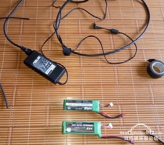

             昨晚想了一晚上,脑子里有了2套方案。一是用外接电源,原配的看了下,直接pass掉了,DC端输入电压12v 0.2a,小。找来asus笔记本原装电源,一看19v 4.74a,不错,足够了。(这里我啰嗦句,电压在标称范围内,电流越大,功率越大),注意不要短路就行,大电流不用担心!asus原装电源适配器比原配的做工用料好多了!实际听感也确实好多了!但是这仍不是我认为的最佳!原因如下:电源适配器离不开市电,那就会有杂波干扰,就会去买滤波排插,又是一大票钱。再说电源配器本身内阻很大,就会造成电压的衰减,也不利于动态和控制力的加强!实际听感总有种朦胧感,像隔着层纱,还有就是抹不去的毛刺感,这个市电供电系统里的杂波是最大凶手!家里的节能灯,冰箱等都是杂波干扰源!改善代价太大!二就是用外接锂电的方式,完全脱离市电杂波的影响。设想用18650锂电池5节,满电21v,加两块锂电池保护板,外加个电池盒子,比较美观,再加个21v 2a的充电器齐了!本人喜欢想好就干,叫上模型发烧友和音响发烧友小徐同好(对我帮助很大,后面会提到,此人设计过钢梁音箱......就不罗嗦了)立马乘3号线赶到宝山路站,问了几家虬江路锂电专卖店,基本情况是实际容量2800mah三洋18650每节25元(保真),2块锂电保护板50元一块,电池盒10元,21v 2a充电器25元,DC公头1.5元。一共要261.5元,老板说最低230。不值!不符合我等diy的精神!

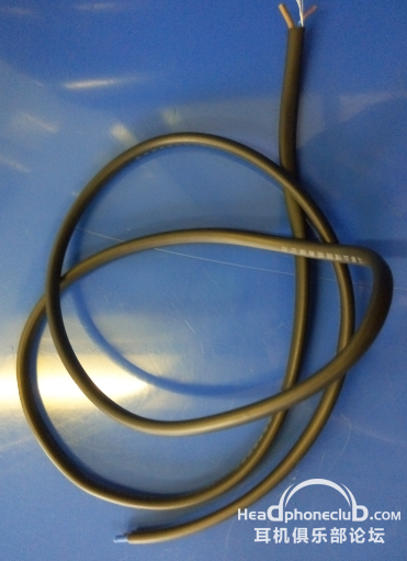

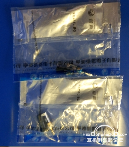

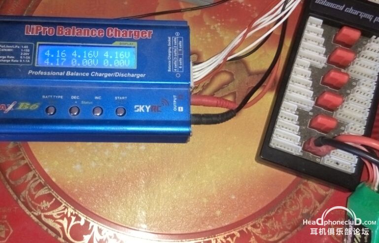

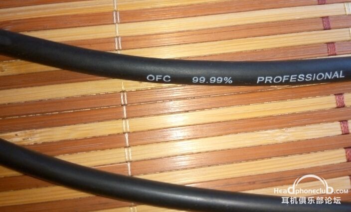

       这时,徐师傅提醒我,我们不是飞航模的吗?有的是锂电.要几s有几s的锂电.还有专用B6锂电平衡充,而且全是a类电芯,内阻极低,品质远好于这些笔记本拆机电池.高达25c甚至是45c的放电量,容量又大,我一般用4s  25c  2200mah的锂电.我晃然大悟,自己做一根发烧耳放电源线,只要一头做成锂电T插公头,另一端把旅行者原配适配器DC输出公头焊下(这里用品质好的焊锡即可,线基用4N无氧铜电源线即可.)完成这根自制发烧线后,我就可以接任何品牌的带T插的锂电。完成了供电系统的模块化,极大方便了调音,找到适合自己的。(不低于3s不高于5s,即满电12.6v到21v之间),否者欠压或过载!同时我又想到既然来了何不买材料自己再做根对录线玩玩,和另外2条对比下也挺有趣。主意一定下,和徐师傅立马上线材店买了2根各一米的4N无氧铜电源线和信号线及3.5mm涌声音频头子、材料全部买齐,和徐师傅在kfc吃好饭乘地铁回家开工做线!(其实在线上焊点的大小和线材上涂锡都会影响调音)实际只用到了一小段就够了。焊工远不如小徐师傅,自然关键部分由他代劳了。我就焊个T插就ok了。这个我熟悉嘛,毕竟是玩航模的必备功夫!小徐师傅前后仅花了几分钟就好了,均是一次搞定,看得我傻眼!小小焊点尤体现出功夫!(60w的焊枪)。胶布用的是防水绝缘胶布,非常好。放在水里都能有效绝缘,也是模型上用的。电源线和对录线做好,电源线用万用表测了下DC端电压16.5v,ok。再对比量了下笔记本适配器DC头的正负极,ok没问题,DC端和T插端的正负极一定要做好绝缘,否者航模锂电一旦短接,这根线绝对承受不起巨大的电流,瞬间变红烧毁!玩航模的都知道,4s锂电电调至少的用40a,峰值50a!电流可想而知!绝不是18650锂电可以比的。(每块航模锂电都带保护模块)!通过B6平衡充可以使每块锂电的电压一致性也远高于18650锂电!保证了输出电流的纯净和巨大的储能!在示波器上是一条笔直的线,没有任何波形,即使放大倍数,还是一条直线。外置锂电供电最佳的供电方式之一,不属于开关供电也不属于线性供电。而是一种至纯无杂的供电方式,也比蓄电池还要好,蓄电池只有区区7c的放电量还不够好!4s 2200mah 25c锂电,满电16.8v,用在200ma电流需求的设备上,相当充裕!对录线采用2芯带屏蔽4N无氧铜线,屏蔽为左右声道共用。实际试听下来,值!!!!!!我和徐师傅异口同声的说道,好听,比纯净水还纯,只能这样形容,动态惊人(比较以前的供电方式).且没有刻意加强某个频段,很难得,实际就是每个频段都得到了不同程度的加强。边听边写这篇小文更是美事一桩啊!费用就不说了,懂得都知道!发的图基本都有注释!自得其乐中!

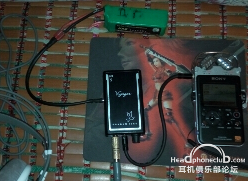

经过约2星期的反复比较试听,我发现旅行者耳放的潜力还真大,而且很吃电流,完全出乎我所料!我拆开2块鼓包的3s航模锂电。选了5片较好的,自己組了块5s电,满电21v。原先用4s满电16.8v,听感比9v锂电有明确可闻的提升!原本也没想再加大电压,不过小徐师傅和我说你试下3s再比较下4s,如果声音改善不大就不要用5s了。它的潜力也就到头了(具体原因我就不详细说明了)。我立马试了下,果然4s电下动态和细节上更好,使我坚定了试下5s的决心。这里啰嗦句2s和6s其实也行,但2s音质明显不行,而且是欠压状态(音质可想而知!)6s电压有些高了(满电25.2v,旅行者耳放最大24v),出于爱护角度还是不试了。在5s电下,听我常听的曲目,有些含混和不是很明晰的细节出来了,而且是很鲜明的表现出来,令我感到很满意!不要小看这小耳放,很吃电流,我满电21v的5s电,才用了3天(每天听3小时左右,4支大耳轮着听),电压昨天用万用表一测,只有18.25v了!(这已经有点过放了!必须充电了)才用了9小时!想想以前用9v电池,根本喂不饱这小家伙!怎么会有好声!建议大家尝试下改变下供电环境,这小家伙会给你新的感觉!!!
