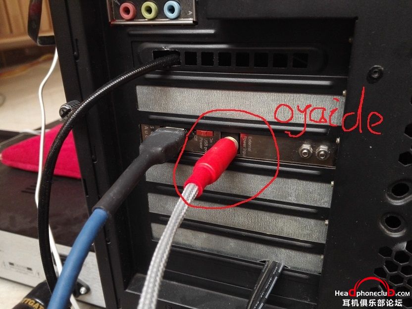

轻盈总的forssell解码可以提供瑞士ABC公司的ODM界面,但是界面的供电是USB供电。接到计算机主板的USB口试听,以前用的是海韵P860电源,谈不上什么效果,听了几天不太满意,于是买了海盗船的AX1500I电源,获得较为全面的提升,但也只是能满足一般听音要求。吐槽一下界面到解码的连线太渣,需要更换。
图示:原来forssell的机器内部图,USB口给红色ABC界面供电。
    后来研究了ABC公司的界面PDF,上面说“使用USB口供电仅是获取移动应用的方便性,根本谈不上效果,要追求最优秀的表现,需要将界面的时钟电路与USB输入电路分离,并对时钟部分电路单独供电”供电电压是3.3V。这两项改进的方法:经研究发现第一,forssell的供电板上本身就有3.3V的线性供电(注意别接错极性否则烧机);第二,可以接到界面为时钟电路供电,此外可以通过跳线将USB输入与时钟电路隔离(同时必须跳线线性供电才起作用)。先尝试着用手头的线垃圾搭接了一下,一开声,我操,直接NB大发了,以下略去1000字。ABC诚不欺也,这次改进是革命性的,用ABC公司的话说这才是该界面的最优表现。于是买了MOLEX的镀金线耳和单晶铜线,线的一端采用压接后再用WBT焊锡焊接的方式,将线耳与单晶铜线连接,另一端单晶铜线接入3.3V电压位置,对供电线路进行了改进,同时替换了界面到解码板的垃圾接线。接到主板的USB口听,总体上效果已经很不错,但是还是差那么一口气。

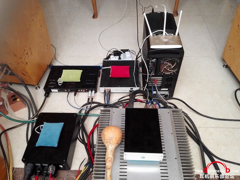

    请教了九段版主,九段版主无私的分享的了他的经验,考虑到最低代价获取更大提高,我入手了一块SOTM的USB卡,带屏蔽壳。接上试听,发现音质变得更为斯文和细腻,安定度有所增加,尽是细微的提升,这与网上的评价并无二致。但是据说SOTM卡要上线性供电才会发挥出最大效果,考虑到USB卡比界面更往前,供电的改变可能对声音的影响更大,于是特殊定制了一个具有9V和3.3V输出的Simon 的线性电源,9V给SOTM卡,3.3V给forssell界面做一个外置线性供电。毕竟内置的那个线性供电只是临时的,而且西蒙的变压器是顶级的,可以进一步改进供电。

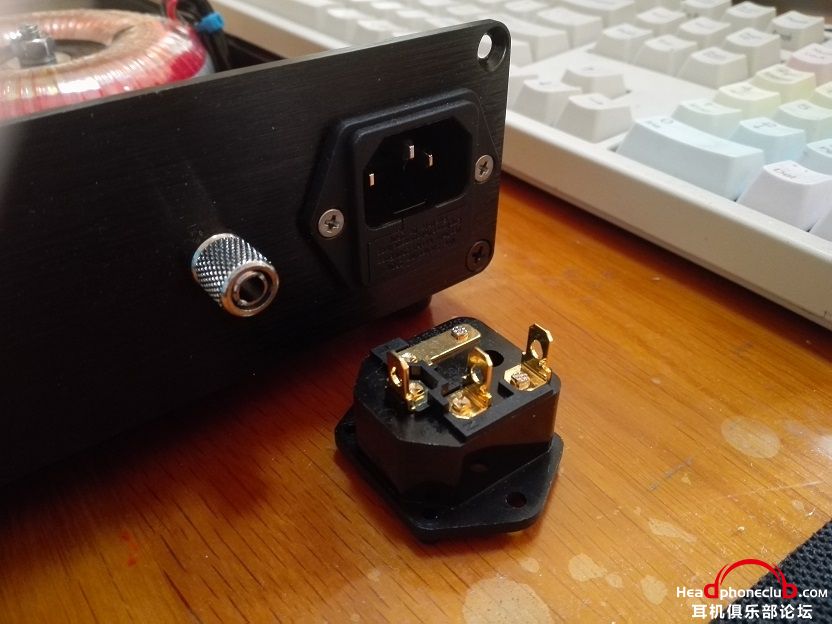

但是这款小机箱的线性电源是普通尾插和普通接头的。更换为古河带保险的插座和发烧点的大功率保险丝,9V输出接头换为欧亚德的50*21插头,3.3V的输出接头直接换为瑞士纽崔克正品。
      开声稳定了半天,与先前SOTM卡没有线性供电,forssell用内置线性电源相比,提升是一耳朵的事。中高音细节浮现,具体变现为松茸感凸显;细腻度、透明度提升了一级,乐器的分离度也有所改善,横向与纵向音场也更为宽大深远。西蒙的线性电源素质真是值得称赞。
对改进的幅度进行评价如下:界面线性供电和时钟电路隔离>AX1500i>略大于两路供电的simon线性电源为Usb卡和界面供电>初次上SOTM卡>将风扇单独外接供电。这个体验是依赖改进的顺序的。
