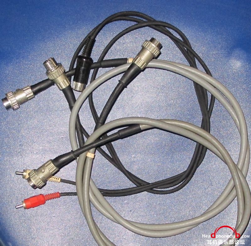

Naim经典组合 NAC62前级+NAP140后级+HICAP电源
橄榄绿版本,6万多编号,无修无摩,状态一切正常,成色新净,面板和机箱没有碰损,转换开关和音量
电位器无转动噪声 ,NAC62前级带两块MM唱头放大版(带原配RCA转BNC头),原配信号线三条和电源线两
条,整套出13000
联系: 刘生 18902789488
