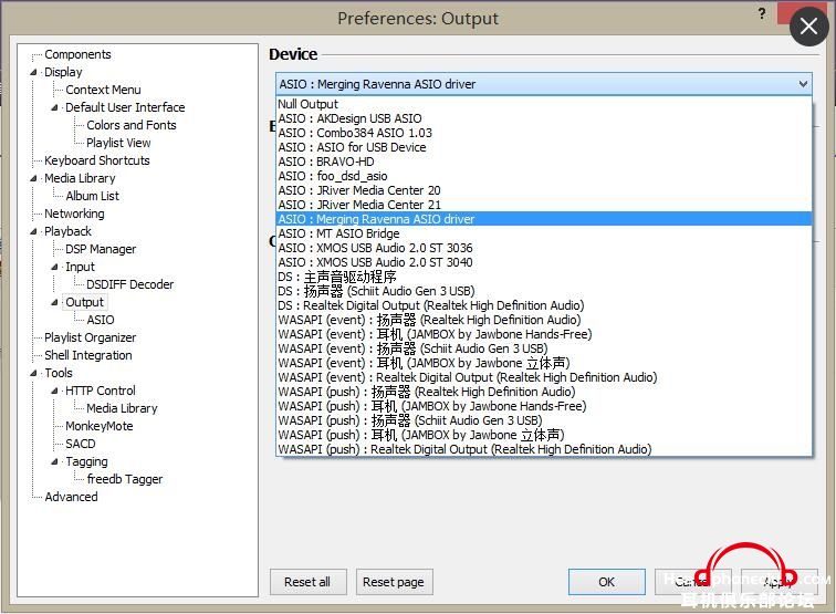

发表于 2016-3-16 16:46:05 | 显示全部楼层
不急不躁 发表于 2016-3-12 21:47
我也是nadac用户,可以用Foobar,输出选nadac即可,但音质和自己那个播放软件没法比,光纤输入比网线输入的 ...
你用Foobar,ASIO出,网线给NADAC,可以用么。
我选附图中的这个,并不能用
