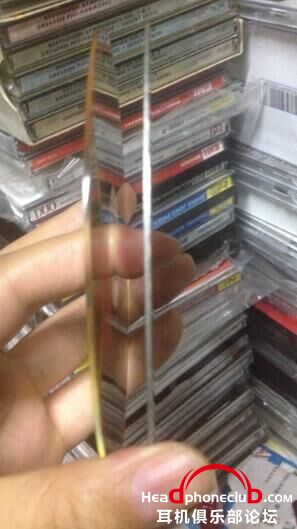

还是觉得像海绵印,特别是第二张。  发表于 2016-4-2 13:13
