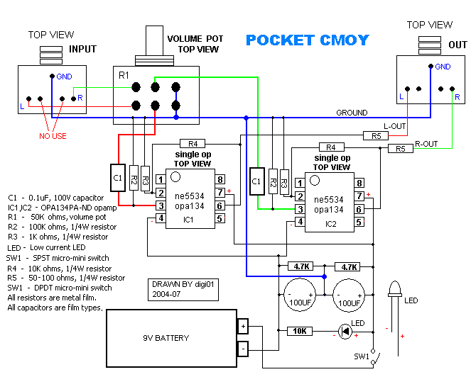

下午画好的。
就是CMOY,方便新手看图,画成半实物的。
原始的英文连接在这里:http://headwize.com/projects/showfile.php?file=cmoy2_prj.htm
根据大家的制作反馈,参数做了一些调整。
[ 本帖最后由 digi01 于 2007-3-22 09:06 编辑 ]

发表于 2004-7-22 17:08:30 | 显示全部楼层
终于等到了。
对了,斑竹,如何增加缓冲,或者三极管呢?
我想耳机也搞前后级。后级纯粹的电流放大,行不?

多谢斑竹!!!我想用opa627、637应该没有问题吧?放大倍数足够吧,好象之后3倍?
169
2262
178
178
2002-10-15
 楼主| 发表于 2004-7-22 17:43:01 | 显示全部楼层
627没有问题,就是要注意它是单运放。不要直接按照上面的图连接啊!
参考原作者的连接:http://headwize.com/projects/showfile.php?file=cmoy2_prj.htm
他用的是OPA134单运放,可以直接替换627。
这个电路不适合OPA637,增益需要调整。另外637输出电流太小,不适合直接推动耳机。
83
4339
74
74

图上的有两个电阻到底是47ohm还是470ohm?
169
2262
178
178
2002-10-15
 楼主| 发表于 2004-7-22 19:35:19 | 显示全部楼层
是47欧姆的。

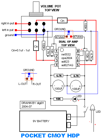

不好意思,新手请教一下
Cin 是不是输入耦合电容,0.1~1 一般用多大?
输出z阻抗大概是多少?
69
2003-3-15
发表于 2004-7-22 21:08:19 | 显示全部楼层

向版主请教几个问题。
1.是不是除了FET输入结构的OP,其它的都要选用 大于OP输入阻抗的 输入端对地电阻啊?看到许多电路用100K,不解。
2.输出端串了47欧的电阻是什么用处?低通滤波吗?

最初由 y-163 发表
[B]不好意思,新手请教一下
输出z阻抗大概是多少? [/B]
对,Cin就是输入耦合,实际制作可以选择0.1-1微法的无极性电容。比如国产的CBB或者MKP,进口的WIMA之类。
输入音量控制电位器可以用标准50k的,100k也可以。好一些的比如ALPS16型,价格15-20元。再高档的电位器就浪费了。
输入阻抗取决于你采用的芯片和输入对地电阻(1M)那个。
169
2262
178
178
2002-10-15
 楼主| 发表于 2004-7-23 08:04:47 | 显示全部楼层
最初由 y-163 发表
[B]还有,用交流转成双电源是否会好一点的呢 [/B]
当然可以。上面的图纸是便携耳放,所以电源部分作了很大妥协。
用稳压电源供电是很合算的。
169
2262
178
178
2002-10-15
 楼主| 发表于 2004-7-23 08:12:11 | 显示全部楼层
最初由 nilianbao 发表
[B]向版主请教几个问题。
2.输出端串了47欧的电阻是什么用处?低通滤波吗? [/B]
这个主要取决于芯片。
老一些的芯片,结型输入的,比如NE5532\JRC4558等,输入对地电阻一般取100k。其实,也不一定100K就是理想值,只是这个阻值的电阻是标准系,比较好买。
现在常用的opa2604/2134之类,都是mos-fet输入的,对地电阻取470-1000k是恰当的。
输出端的47欧姆电阻,是包括耳机线圈在内的大环反馈的一部分,可以降低线路内阻和器件噪音。
