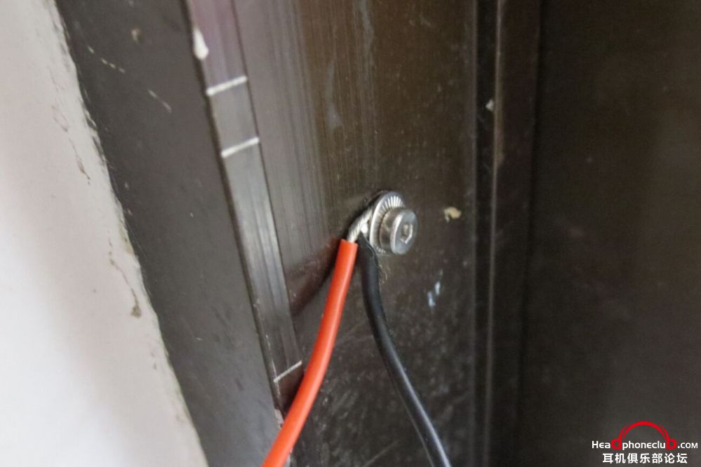

     一般我们讲器材接地,很多人理解的是三孔插座的地线接入室外接入的公共保护地线。如果是商品住房提供的公共保护地线,其实是不适合作为音响接地的,众多住户共用一条地线,各种电器的接地线接入,各种漏电或者干扰信号通过这条公共地线汇入大地,说不好听的,跟个公厕没什么区别,用来防触电也就那么一回事了。
        如果器材不接地,使用开关电源供电的设备一般会通过Y电容让设备带上微弱电压,在人体裸脚站地的时候触摸器材会有电刺手的感觉,也无法把器材内部的干扰信号提供一个消除的回路。
       有条件的朋友在家里引入独立接地固然方便,万一没有的时候应该怎么做?
       网上售卖的地盒并不是一个理想的解决方案,因为他并没有提供一个回路,只是提供了一个虚拟的大地而已,对于抵消一些干扰可能有用,但是对于变压器感应电压或者开关电源的漏电并不能得到解决,而且,似乎售价也不便宜。
       今天跟大家分享的这个方法,简单有效,花费不超过10块钱。
       一个最容易得到的接地体,就是我们家中的各种嵌入墙体内部的金属框!首先这个墙体不能是空心砖墙,必须是实心砖结构。一般在外墙即有门窗的墙面都是实心砖的。一个最常见的就是铝合金窗框,笔者就是利用了工作台面靠近的窗户。当然,还有其他更多的可利用的,只要是有效嵌入墙体之内的金属都可以,我只是抛砖引玉。
       需要准备的材料和工具,锤子一个,水泥钉一只,自攻螺丝一只,螺丝金属垫片一片,导线适当长度(根据自己的需要截取),带电压显示的电笔一支(用于确定接地是否有效)。水泥钉用于在窗框打一个小孔,注意是小孔,把导线的一头剥开绕在自攻螺丝上面,锁进小孔固定,导线的另一头就可以接在各种器材的外壳或者导线屏蔽层上面。
       这个接地跟公共保护地线的区别,公共保护地线主要用于安全防护,要求接地电阻极小!以便能在危险情况发生的时候把漏电汇入地线,导致漏电保护开关脱钩。音响接地线相对来讲就低要求多了,我们并不需要极小的接地电阻,因为各种干扰信号相对220V的电压来讲是极微弱的,并且电流极小,只需要一个可提供泄放的回路就行。
      如果有多个接地体,还能引出多个独立的接地线,接多个器材,并不推荐一个接地线同时接多个器材!
      最后来一个验证的图片吧,最简单的开关电源接地实验。从图上对比可以看到,未接地之前,电笔氖泡亮起,电压显示110V档位(开关Y电容的分压就是一半市电电压),接入地线之后,氖泡灭,电压无,只有显示有直流电压的箭头。
     希望这个简单方法可以帮到一些条件有限但又想玩好手上音响的朋友。

万一机器有漏电,门框会不会带电啊

 楼主| 发表于 2016-9-5 00:38:44 来自手机 | 显示全部楼层
悲伤的九尾狐 发表于 2016-9-4 18:33
万一机器有漏电,门框会不会带电啊
正如我所测试的,机器漏电会被通过窗框导入大地。假如万一地球上最悲剧的事情发生了,你的220伏电源搭在机箱上面,这个时候会因为漏电流大导致家里的漏电保护开关动作,切断电源

地线连到公共地线的当中可以串一个二极管单向导通,保证器材外壳的漏电可以导向公共地线,公共地线的电不能反向流向器材。
